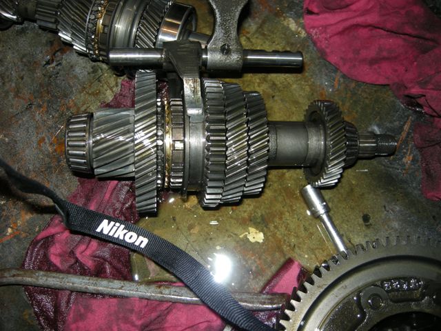

Vymenil som synchron 2ky a 3ky. Pri vymene dvojkoveho synchronu treba davat pozor na ozubene koleso č4.(tusim je to koleso 3ky) ide strasne zle dole treba pouzit stahovak,autogen a lis.Ja som bol sikovny a vystrbil som ho. Na trojkovy synchron treba iba stahovak na loziska. Potom pri montazi davat pozor na vodiace tycky idu tam 2gulicky a jedna strunka (tam som mal problem)pokial ich tam nebudete mat tak vam nepôjde vyradit spiatocka.Aj ked zaradite cokolvek ine tak spiatocka tam bude tiez.Pokial si date pozor na tieto veci tak ju spravite za 1 az 2 dni.
obr c 1. pozicia 15 - synchron 3ky
obr c 2. pozicia 16 - synchron 2ky
synchron 2ky a 3ky - 10e
ozubene koleso 3 - 22,49 s dph /pozicia .c. 4 prevodovka I/ - je na sklade
ozubene koleso 4 vystupneho hriadela - 43,21 /poz.c. 12 prevodovka II/ - je na sklade
ozuben koleso hriadela 4 - 47,5 - nemame momentalne na sklade, predpokladany termin dodavky 15,3, / poz.c. 5 prevodovka I/
Posielam aj obrazok aby ste urcili ktore konkretne potrebujete

tak to je fajn.
zrejme driv radila dobre a ted byly utrapene synchrony.
u prevodovek co neradi od nova tohle nepomuze.
