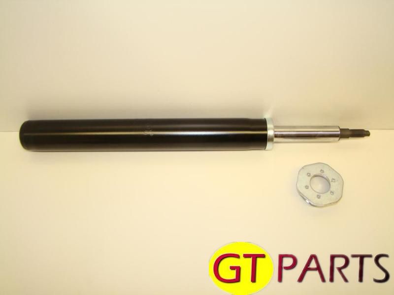

Pozeras na nespravnu stranu. Na spodku je sice plech, ktoremu sa da hovorit zaslepka, lenze je privareny.
Tlmice sa vyberaju zhora. Vlastne su to len vlozky a tym padom lacnejsie nez tlmice napriklad na nubire, kde je sucastou tlmica aj miska pruziny a kdejake drziaky. Na espere pherson ostava a tlmice-vlozka sa z neho vyberie a vlozi novy.
Takze stiahni pruzinu, odskrutkuj z tlmica horne ulozenie a potom nejako povol/rozpil/rozsekaj maticu na vrchu phersonu, cez ktoru vychadza stredna tyc tlmica a tlmic normalka vyberies. Ja som horne matice drziace tlmic v phersone nepovolil, neslo to, podla mna aj specialny pevny kluc by z nich len utrhol 8hranny plech. Takze som tie matice upilil aj s vrskom tlmica,vnutro tlmica vybral, maticu vysekal von, zavit v phersone ako tak opravil a bolo rozobrate. Olej z tlmica vystriekal, predpokladam ze slo o povodne tlmice, takze originaly boli plynokvapalinove, a tlak plynu z nich olej vystriekal hned ako som ich flexou nacal. Nasledne som matice rozsekal sekacom a kladivom a nejako opravil zavit.
Nove vlozky maju pribalene aj nove matice. Spodok novej vlozky som namazal lukosanom m14 (ale staci aj hocijaky ropny tuk) aby neprihrdzavel k phersonu, a zavit matice som tiez bohato namazal aby znovu neprihrdzavela k phersonu.
Toto je vlozka, teda samotny tlmic na espero (nexiu, lanos) dopredu:

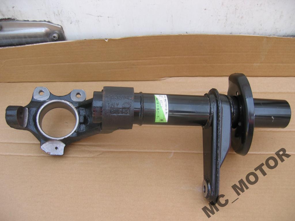

A toto je casto phersonu, ktora ti pstane pozlozeni pruziny, samozrjeme tebe na nej ostane este lozisko s nabojom a stitom brzdy:
