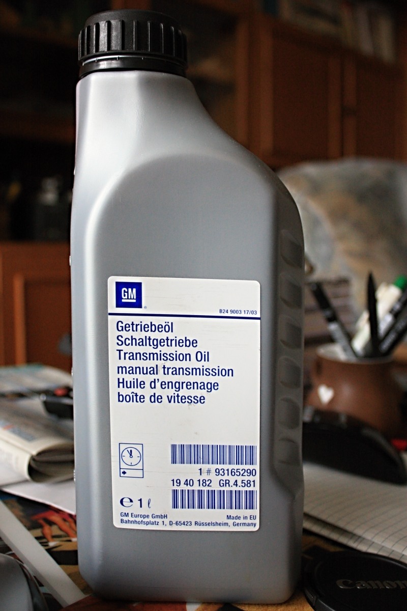

Ten original olej je dostupni na nete za 11 €plus postovne tak vyde okolo 30€ a Dextron III okolo 6 €v kazdej mototechny tak ak sa tomu nic nestane tak tam dam ten :D Este pre istotu aby sa nic nestalo tu dam foto.
A vdiki moc lebo som bol stoho jelen kazdi mi radil nieco ine a nerad bi som si pokazil prevodovku :D teraz na zimu

od JRD McLAREN
moze byt..
kup dva litre..
