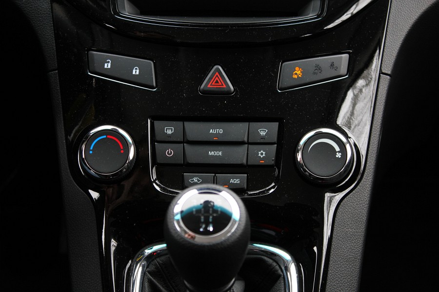

U LT+ nějak nechápu logiku klimatizace.
Přiznávám, že nemám s klimatizovanými auty velké zkušenosti. Znám pouze Škodovky - Octavia a Superb.
Předpokládám, že když zapnu tlačítko Auto, že se systém snaží v co nejrychlejším čase uvést teplotu ve vozidle do požadovaného stavu. Uniká mi však logika nastavení toho, kam má vzduch proudit. Můžu si vzduch poslat na nohy a/nebo na tělo, na nohy a na sklo. Ale nejlogičtější varianta, tj. poslat vzduch pouze na sklo, tady není. (Na rozdíl od Škodovek)
Přeci nejsou všichni uživatelé Chevroletu takoví masochisté, že si v parném létě nechají foukat chladný vzduch rovnou na sebe ? Mřížky u výstupů vzduchu se sice dají natočit, ale přesto to některý z pasažerů schytá. Co by se stalo, kdybych všechny mřížky zavřel ? Návod to nedoporučuje
Když je ráno venku 10 stupňů, já si chci přitopit na 22, nastavím tedy 22, spustím Auto a ona se zapne i klimatizace (vločka). To je divočina.
Nemáte někdo doporučený a osvědčený postup, jak v autě udržet příjemnou teplotu bez řevu ventilátorů a bez toho, že se člověk cítí jak ve větrném tunelu ?

Pozerám na tento obrázok a samostatný ofuk okna tam vidím. :shock:

Ahoj lidi,
chtěl bych se zeptat na věci ohledně klimatizace (automatická, LTZ výbava):
mám podezření, že funkce klimatizace je spuštěná i tehdy, kdy máme tlačítko s vločkou vypnutou (a na displeji se ukáže AC off. I přesto, když snížím teplotu pomocí ovladače na minimum, fouká vyloženě studený vzduch, i když venku bylo tehdy nějakých 22 - 25 stupňů.
Neměl jsem čas to nějak moc řešit, tak toto je prozatimní zkušenost.
Problém je v tom, že u ostatních aut si nastavuju teplotu na nějakých 22,5 stupně a je mi příjemně, ale tady, aby na mě nefoukal vyloženě studený vzduch, musím nastavit teplotu na nějakých 26 stupňů.
Funkci Auto nepoužívám, vše nastavuji ručně.
Jdu se podívat do manuálu, kdyby ale někdo měl radu, tak sem s ní.

Tak pomohli kluci od Cruzeho - klimatizace se automaticky zapíná v případě, že máte nastaven jakýkoliv režim ofuku, ve kterém figuruje ofuk čelního skla. To pak funguje klimatizace vždy a BEZ signalizace svého zapnutí.
Takže stačí přepnout ofuk na sebe nebo na nohy a vše je v nejlepším pořádku.
