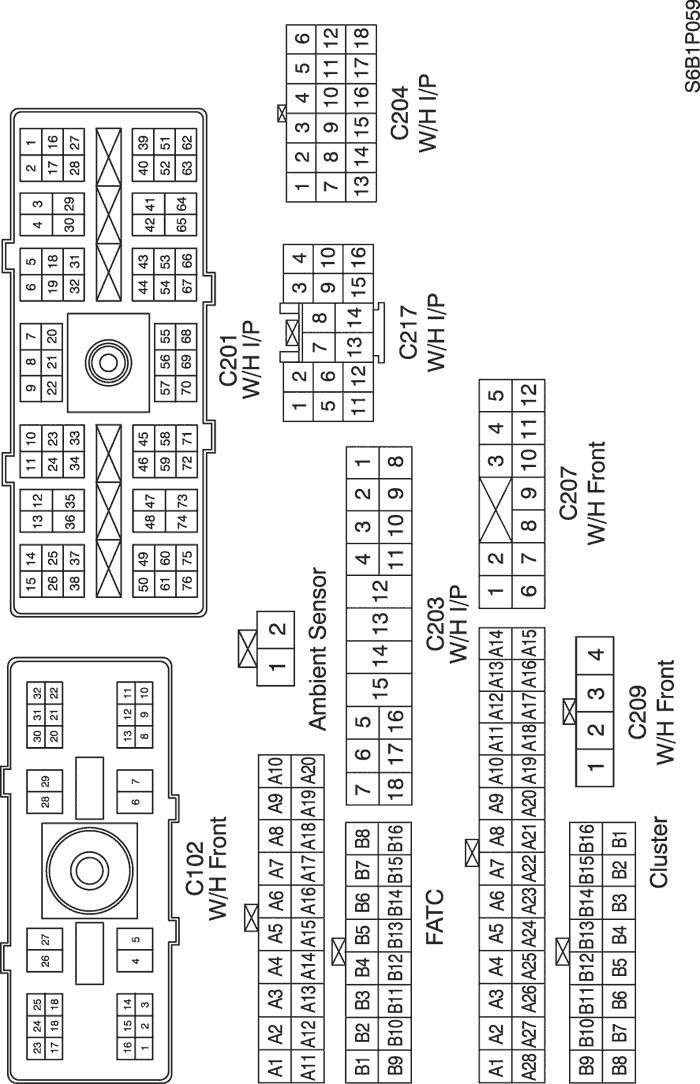

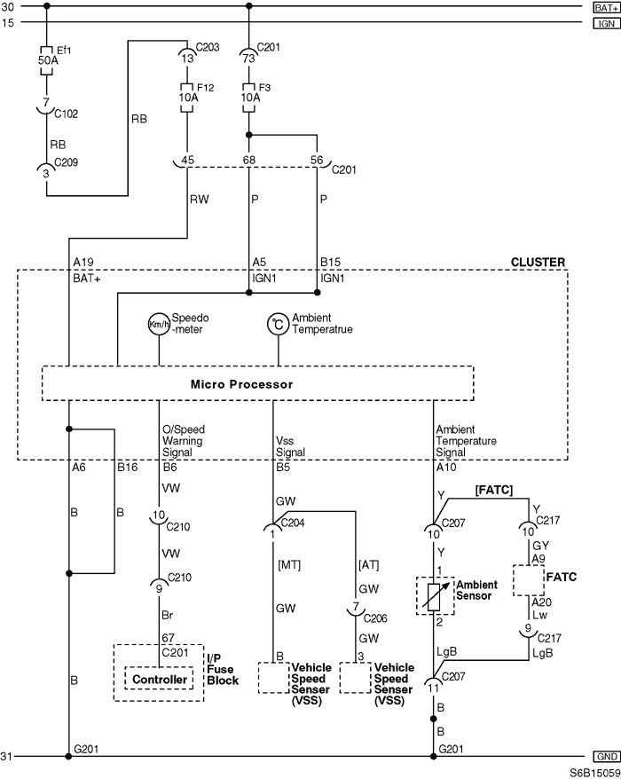

Pozeral som ten snímač teploty v dokumentácii a našiel som toto.
Podľa tejto schemy je to Ambient Senzor pripojený na konektor (C207 1 a 2).
Podľa následujúceho zoznamu je konektor C207 pod poistkovou skrinkou
Č. KONEKTORU
(Č. PINU, BARVA) PŘIPOJENÍ KABELOVÉHO SVAZKU UMÍSTĚNÍ KONEKTORU
C207 (12kolíkový, šedá) Přední část - IP Pod pojistkovou skříní I.P

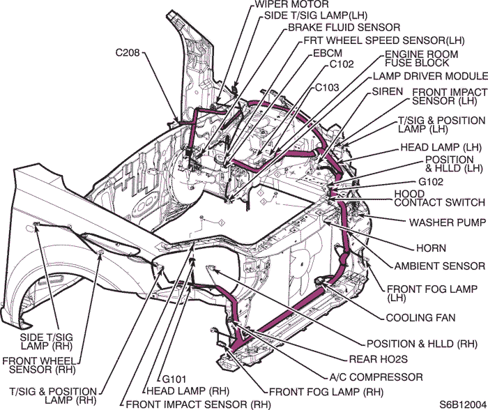

Odtialto by mala ísť kabeláž a podľa obrázku nižšie by mal byť ten snímač teploty okolia
niekde medzi svetlom na strane vodiča a chladičom. Tam, kde ukazuje šípka od popisu Ambient senzor.
Je to len teória, zajtra ak bude čas to aj pozriem na aute.
Dúfam, že som to správne pochopil tú dokumentáciu - preto som tu dal aj obrázky.

Víkend prešiel a niesom moc spokojný s dokumentáciou k Aveu.
Bol som pozrieť kabeláž a konektor pre čidlo okolnej teploty a tu je zistenie.
Hľadal som na aute konktor pre čidlo, ako je na obrázku ale žiadny tam nebol.
Pozeral som konektor C207 pod poistkovou skrinkou a žiadny šedý 12 kolíkový konektor som nenašiel.
Takže zostáva len ísť podľa schemy od procesora. K tomu som sa zatiaľ nedostal.
Predbežný záver u mňa je taký, že moje Aveo sedan nemá predprípravu pre palubný počítač (kabeláž pre čidlo okolnej teploty).
Netreba nič vzdávať. Procesor je zostáva len kabeláž a čidlo. Určite na to prídem (prídeme) kam to zapojiť.
Ešte to skúsiť zapojiť podľa 5 dverového Avea, tam je ten palubný počítač od výroby.
