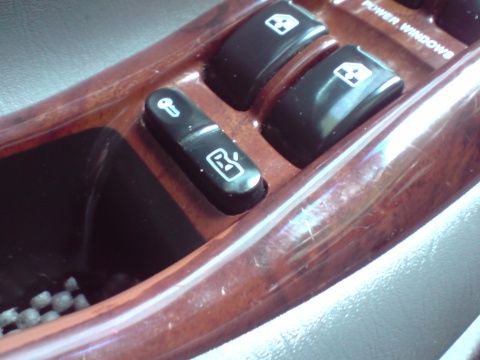

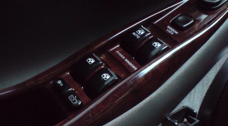

čau, no pokud si dobře vzpomínám, tak to tam je jen cvaklé, šroubovákem to opatrně vyloupni. Zde jsem zkoušel měnit žárovečky, ale jsou tam připájené. A v "šuplíku" před spolujezdcem mi normálně svítí žárovka :)

Opět děkuji za navedení! -i A máš Leganzu před faceliftem (do roku 1999)? Já tam sice mám třeba stavitelné tlumiče, ale zas šetřili na blbostech (postrádám např.: osvětlení odkládací schránky, nastavení intenzity podsvícení přístrojovky, hodiny s teploměrem vnější teploty nebo bederní opěrku u spolujezdce). :?
