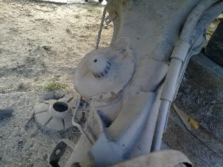

Napsal: ned lis 07, 2010 14:26
od mino22
Konecne vymenene gumy pod zadnymi pruzinami , nakolko uz pruzina dosadala na napravu ,kov na kov .

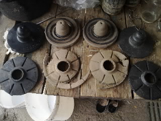

Re: Pružiny
Napsal: ned lis 07, 2010 14:28
od mino22
Krasne vydiet aj ulomene pruziny
