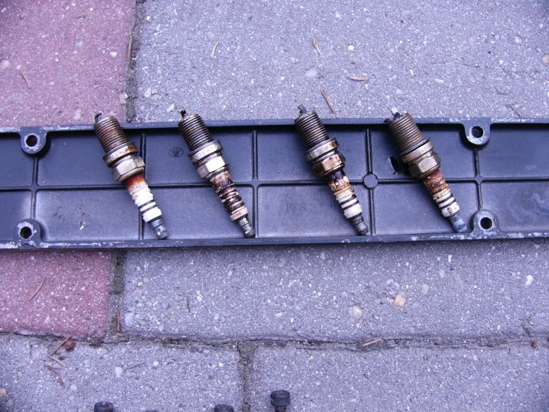

Plus ešte sme vymenili sviečky.. Čo bolo čudné - v 1. a 4. valci takmer nič, len mierne vlhké, z 2. a 3. valca sme ich vytiahli uplne ako namocene do zmesi... Fakt dost mokre. Na fotke, ktoru pripajam su uz utrete zlava do prava 1-4 valec... Boli to BOSCH-ky, teraz som dal DENSO originalne. Cesta ZOHOR-BA super. Autu sa chce ist viac do otacok.. Mozno PLACEBO efekt a nahovaram si...
Poslite fotky starych sviecok ked vymenite...
Je to zle? Ci?
Je to zle? Ci?
