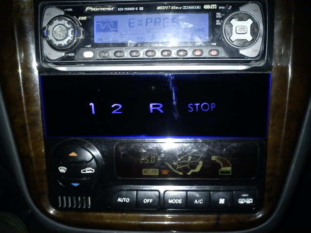

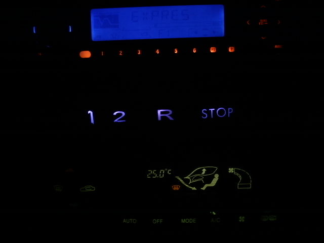

Čaute.Nepáčila sa mi diera pod rádiom a chýbali mi kontrolky.A tu je výsledok.

Ahoj a čo tam máš za kontrolky načo slúžia :D napíš viac

Stará klasika čo chýba v týchto autách.
1-svetlá obrysovky
2-svetlá stretávacie
R- spiatočka
STOP- brzdové svetlá
Cez volant nieje vidieť či mám zapnuté svetlá.Spiatočka svieti keď je zaradená spiatočka.
Brzdové je dobré si na križovatke pribrzdiť len kým sa zopne spínač aby som neosvetloval toho za sebou.Ručnú nerád používam.Čauko JOMAT.

Máš pravdu v starej škodovici som mal kontrolky na všetko a mal som ich vo vnútornom spetnom zrkadle bolo to super :D len je to pakáren to spravit ;) možno že,si to spravím aj v Lege akurát mám kontrolku na brzdu ešte som našiel aj toto -P aj to by bolo dobré ,lenže jeto dost drahé :D

Nad ukazovateľom zaradenej rýchlosti som už rozmýšľal.Dalo by sa to spraviť ako to majú Leganzy s automatom.Pod otáčkomerom sú zoradené vedľa seba.Akurát kontakty spraviť buď pri
rýchlostnej páke alebo na mechanickom kĺbovom prevode pred prevodovkou.To ešte prešpekulujem a dám vedieť.Čauko JOMAT. :o)
