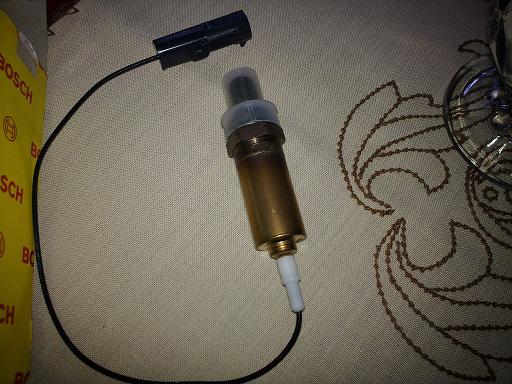

Tak to je asi teraz nejaka hromadna choroba . Moja nova lambda . :D

Mne takisto kontrolka blbla , raz sa rozsvietila a potom zhasla. Po vymene to uz nerobi a prechod na volnobezne otacky je taky kludnejsi , predtym dost striaslo celym autom . Dufam ze aj spotreba bude lepsia , lebo bola nehorazna . :?

Mino a to si bol aj na diagnostikeee?? či? ... už si aj lambdu wymenil??
Re: kontrolka CHECK Daewoo Lanos 1.5
Napsal: čtv led 20, 2011 21:32
od mino22
Ano bol som na diagnostike , tam mi vyhodilo vadnu lambdu + dalsie veci . Lambdu som kupoval novu za 50 eur a vymenil som si ju , robota na 3 minuty ak mame vhodny rurkovy kluc , moj bol taky uzky a ta lambda sa donho nevopchala cela, tak som vytiahol z garaze nejaky sirsi 100 rocny rurkovy kluc . A bolo to raz- dva .
