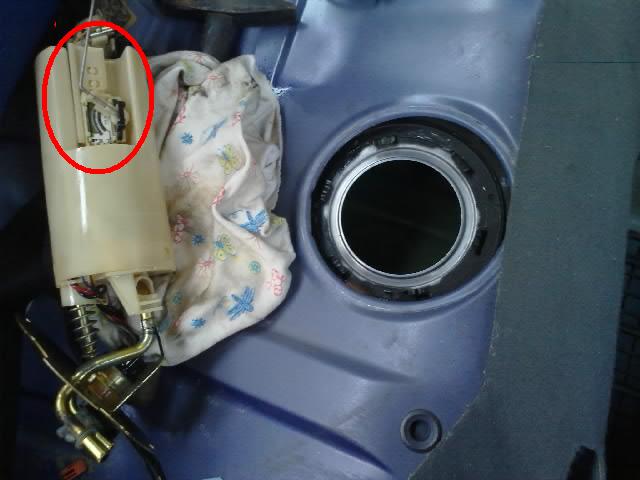

Ten plavak aj so stupnicou sa da vymenit zvlast , je to prichytene klipmi a nasunute na takej kolajnicke, ale pri vymene treba rozobrat cele teleso cerpadla alebo pajkovat kable. Zhora sa pripaja jeden konektor , nic viac tam nieje .

Tak plovák vyměněn. Zátím vše OK ještě musím zkusit jestli se mi rozsvítí rezerva. Mám dotaz kdy se vám rozsvítí rezerva. Rozsvití se hned jak je ručička budíku v červeném poli nebo někde až pod tím červeným polem a ještě jeden dotaz co to je na té kolejničce pod tím plovákem jak k tomu vedou dva dráty??
