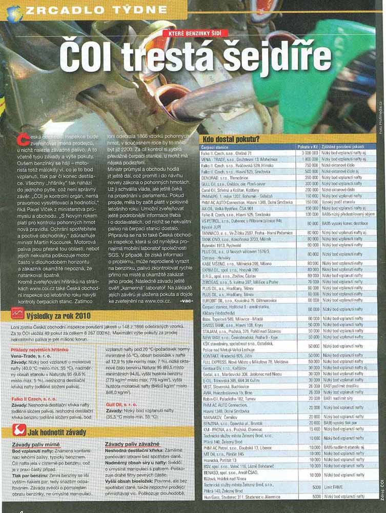

Napsal: čtv úno 03, 2011 12:18
od Serpico
...no ještě k benzínu už se " projevilo " přidávání
benzín 001a.jpg (163.73 KiB) Zobrazeno 19572 x
ethanolu bez spotřební daně do benzínu a někde také překročilo stanovenou tuším 4% hranici, ...no nafta je na tom podstatně hůře...[/b][/i][/color]
