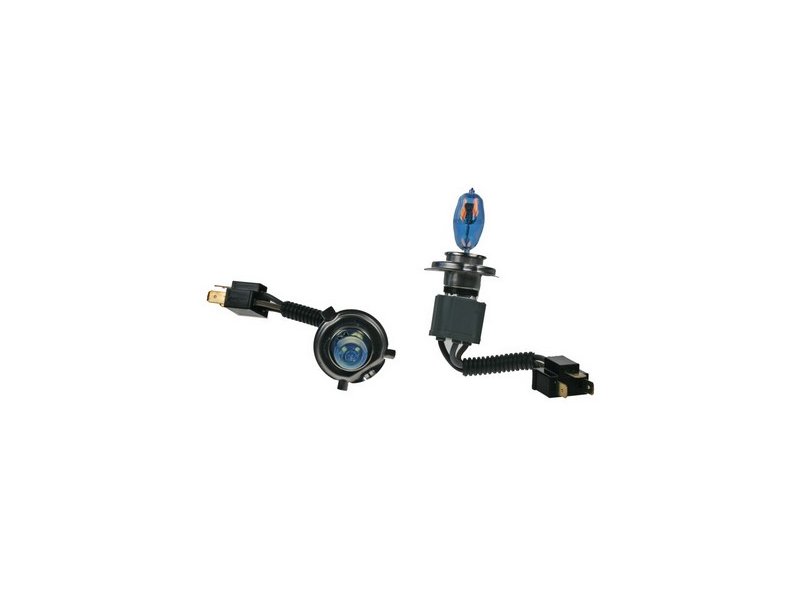

Ahoj lidi chci se zeptat nějaké zkušenosti s těmito žárovkami ??? Docela by mě to lákalo zkusit ale nevim nevim :)

Ahoj ten prikon 100/90W mi nejako nesedi zda sa mi to moc a osobne neverim tej zivotnosti.Ja uz som ziarovky na sparkyse menil a dal som PHILIPS Premium +30% a na taku obrovsku parabolu ako ma spark to bohato staci.Osobne by som moc neexperimentoval.Ked tak tak nieco od renomovaneho vyrobcu napr. PHILIPS Extrem power alebo OSRAM Nightbreaker.

Všeobecně jsou ke světlům drátky jak ke zvonku :-(((( takže když tam dáš 100W žárovky, bude to svítit jak za dušičky .....
Dej tam nějaké lepší H4 žárovky, mrkni na testy Myslím že je dobrá Osram Silverstar, určitě ten Philips +30%, Tungsram +30% nebo +60% (ty mám já) a je to znát, ale natahoval jsem nové dráty ke světlům, ani ty lepší žárovky nesvítili líp na starém vedení :-((((

Mohu potvrdit: Osram Silverstar = více světla a to o poznání. :D
