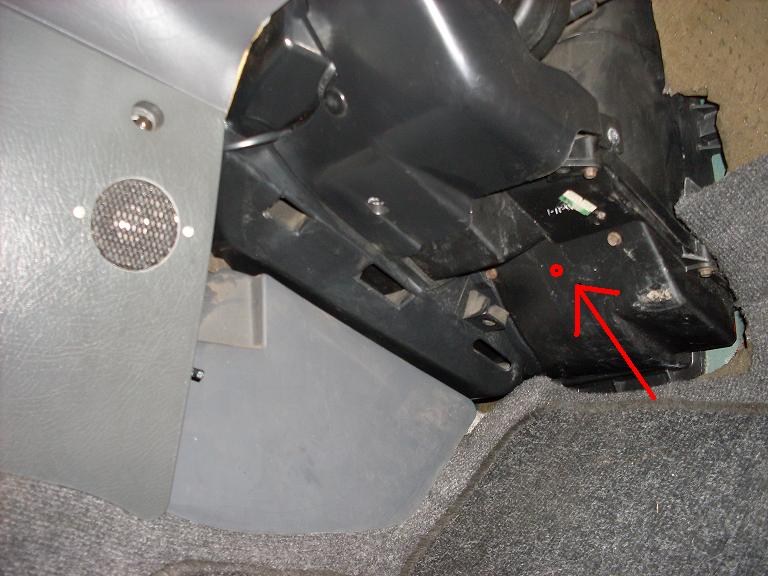

Re: demontovat radiator topeny
Napsal: pát zář 10, 2010 20:34
od dzanoka
pod týmto krytom
Napsal: sob zář 11, 2010 12:46
od keto1708841
dzanoka píše:pod týmto krytom
no vdaka tebe som to zrobil len musim zohnat druhy lebo je prasknuti
