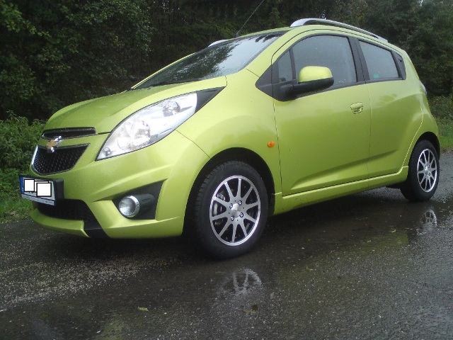

to budeš jezdit v zimě na těch krásných kolečkách??vypadají super -i
Re: Zimní komplet alu kola? New Spark
Napsal: pon říj 04, 2010 21:14
od xstastnyr
ladinek píše:to budeš jezdit v zimě na těch krásných kolečkách??vypadají super -i
Díky...bude jezdit manželka :-) a jenom v zimě. Origo kola budou na léto ;-)

taky plánuju litáky na zimu ,ale myslím že od soli to bude ten lak z toho hned dole vypadá to hezky to jsou kola DEZENT? :PP:
Napsal: pon říj 04, 2010 22:22
od xstastnyr
ladinek píše:taky plánuju litáky na zimu ,ale myslím že od soli to bude ten lak z toho hned dole vypadá to hezky to jsou kola DEZENT? :PP:
Ano, Dezenty ;-)
Dezent V dark 5,5x14 4/100/35/60,1(KIT ZJD4) + Barum 165/65 R14 79T POLARIS 2
Napsal: úte říj 05, 2010 07:12
od PeterF
Moc pekne tie kolesa.Na to auto sedia.Aj mne sa vcera podarilo objednat zimaky budu to fuldy 165/65 R14 ale pojdu na original elektrony. -i
