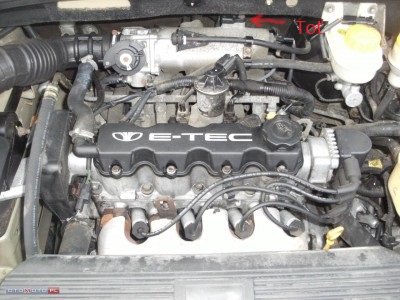

Kde se to čidlo podtlaku - MAP sensor na Tacumě 1.8 72KW nachází? Na diagnostice to píše chybu P0107 MAP/BARO Circuit Low/Input a svítí mi kontrolka CHECK. Díky za odpovědi.
Re: MAP senzor može sa nahradiť
Napsal: sob říj 06, 2012 19:23
od blackjohn
Na sacím potrubí zezhora, už k němu nevede hadička, jako ve starších Daewoo, ale je na tom sacím přímo.
Napsal: ned říj 07, 2012 19:51
od rudla
A v které části potrubí?
Napsal: pon říj 08, 2012 19:51
od dod
Tacuma 1%2C8.jpg (56.6 KiB) Zobrazeno 18478 x
Toto je MAP .
Napsal: úte říj 09, 2012 06:35
od rudla
Díky za informaci.
