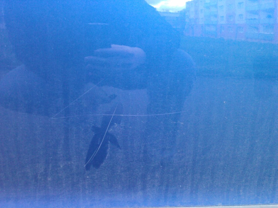

Nemáte někdo tip, jak vhodně opravit vryp (není hluboký) na karoserii - mám metalický lak. Nové auto mám cca 6 měsíců a už zaujalo vandaly :((((

:D kup si v chevy přímo na barvu tvého auta opravnou tužku: metalíza plus lak a pak to přelešti pastou ale bude to vidět jinak to nejde ,jedině přelakovat :?
ta fotka nějak nejede :shock:

zkus koupit ještě TENPO autopasta na starý laky a zkusit to rozleštit nevypadá to nějak velký ,ale záležet si dali teda -i

Pokial mas auticko este nové, skusil by som skor nejakeho lakosa aby to prelestil profik. Tie profi pasty su jemnejsie a nenechaju stopy po bruseni. -i
