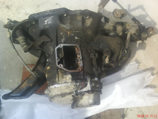

Tak už sa jazdí v plnej sile.Mal som problem,ktorý sa prejavoval hukotom pri volnobežných otáčkach.Ale ked som vyšliapol spojku tak bolo ticho.Podozrenie bolo bud hlavne ložisko na hriadeli ,alebo to druhé.Nakoniec to bolo ložisko na pravej strane pod dvojitým ozubením.Bola tam plastová mriežka s ihličkami.Bola zapečená a rozpadnutá.Zohnal som si druhú prevodovku za 60,-Eur a vymenil všetky vnútornosti.
Re: OPRAVA PREVODOVKY LEGANZA
Napsal: sob kvě 01, 2010 15:38
od JOMAT
Ztejto prevodovky som vybral potrebne veci.A nemusel som z auta vyberat ani motor a ani prevodovku.Pýtal som sa palikxa a pustil som sa do toho.Palikx dik za radu.Čauko JOMAT.
