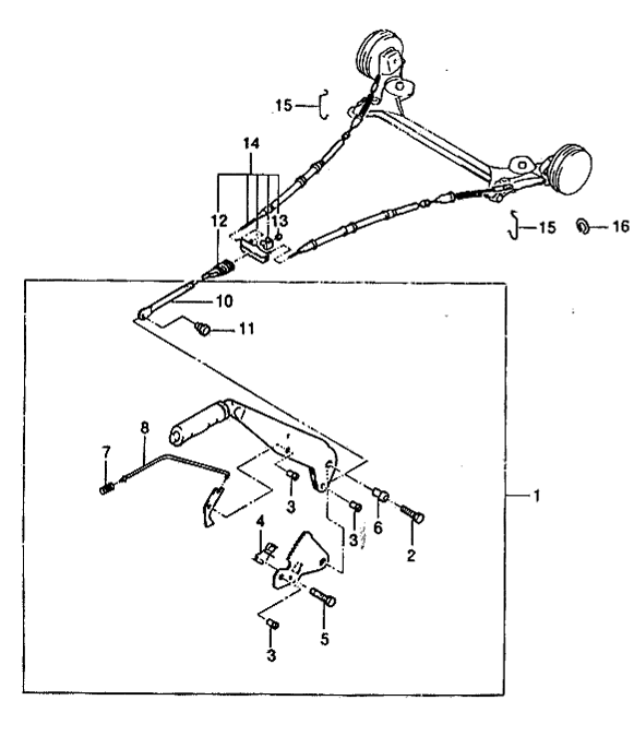

Ake narocne je napnut lanko na rucnu brzdu...ked sedim v aute tak skoro do 1/3 zdvihu rucnej brzdy ked ne viac, je vôla akoby ani lanko som nemal, az potom ked taham vyssie tak to zabera...ked som na strmejsom kopci, a zatiahnem rucnu, tak mi to ani auto neudrzi :D Skusal niekto spanovat lanko na rucnu? ako sa to robi a ake je to narocne a ci to nie je lepsie dat do servisu...

hmm, ak mas moznost vyjst kolesami aspon na tehly alebo jednou stranou na obrubnik a si chudy tak to az take hrozne nie je. Al enesmies mat velmi zahrdzavenu skrutku/cap ktorou tahas za vahadlo rucnej brzdy. Pakou totizto tahas cap, ktory konci pod autom a ma tam 10 az 20cm zavit. Na tom ma napichnute plechove ucko dierou v strede a zaistene samoistiacou maticou. A na koncoch Ucka su pripevnene lanka oboch zadnych brzd. Je to sice ukryte pod krycim plechom vyfuku ale ten len stazuje pristup. Pred solou a vodou vsak chrani minimalne.

resim stejny problem.kamarad mi tvrdil ze se dotahuje lanko vevnitr mezi sedackama.odmontoval jsem ten plast uprostred a nic nenasel.
takze se opravdu musi zespoda? byl by prosím treba nejaky obrazek jak priblizne vypada ten spravny sroub?

neni to tato 13ka??

Lukasito -> Veru tak.
massic -> mal si si kupit nubiru alebo skodovku ked si chcel stelovat rucnu brzdu pekne z pohodlia zadnych sedaciek :lol:

nebodaj to je niekde nad strednym tlmicom vyfuku.

Lukasito -> Veru tak. Len trosku bokom. Bez odskrutkovania krycieho plechu stredneho tlmica na jednej strane sa k tomu nedostanes.

Kryt stredneho tlmica som odsruboval uplne...drzia to dost vtipne srubky velkosti 9mm. Aj ked som ho dolu dat nemohol, dal sa pekne poposuvat a vhodne nastavit na pristup. Matka 13ka, a pristup kluca bol dost na hov... pretoze sa tam dost zle manipulovalo s klucom. Golak ani nahodou pretoze ta sruba na ktorej bola namontovana ta matka bola pomali kilometrova. No nakoniec po tych milimetroch som to trosku dotiahol a teraz je to o dost hodne, ba az neviem ci som to neprehnal :D pretoze teraz mam niekedy aj problem vytiahnut paku aj na 2 zubky :D Resp. na 2 zubky to vytiahnem relativne v poho ale vyssie to asi uz nedam :D Ta pociatocna vola pod 1. zubom je uz ovela mensia ako bola :P
