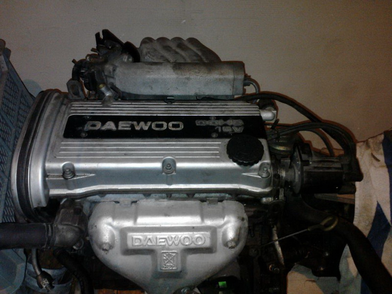

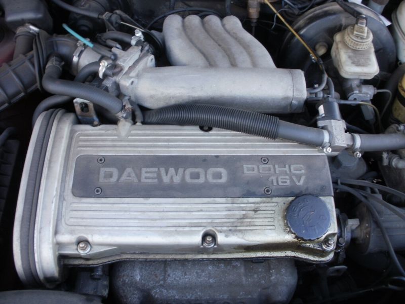

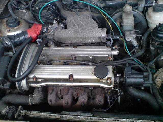

Egr na 1.5l 16v nie je ukryty medzi rurami hlinikoveho sania ako na 8v motoroch ale je na pravom boku motora kusok za rozdelovacom. Ak tam teda je. Ak nie je, je tam len zaslepka. ALe teraz neviem podla prveho prispevku som mal pocit ze si ho nasiel a vytiahol z neho hadicku.
Pre istotu prikaldam obrazky z isteho znameho inzertneho serveru:
tu egr je, kusok za a pod rozdelovacom:
tu tiez je:
ale tu ziaden nie je:
nie je.jpg (65.16 KiB) Zobrazeno 5450 x
Zaslepenie je snad jasne. Treba makky plech, nove tesnenie pod egr, z plechu (mozno by stacilo aj viecko zo zavaraniny, ja som pouzil medeny plech 0.55mm nic lepsie som nemal) vystrihnut nieco co sa zhruba podoba na tesnenie ale bez otvorov pre spaliny, len pre skrutky. Egr zlozit, a potom dat nazad v zostave: nove tesnenie, plech, egr ventil. To je vsetko. Alebo si zohant zaslepku ako ND a netreba vyrabat plech a z motora zmizne dalsia kravina, ktora tam hlavne zabera miesto.
