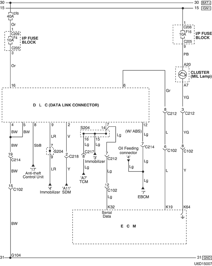

Tak jsem se díval, podle schémat má jít od airbagu fialový vodič, ten je paralelně na pinu 9, kde má být i immobilizér a alarm. Ale ani tam to nejde. I tak jsem rád, že chodí alespoň ten motor, rozhodně to ukazuje víc hodnot než přes ELM327 kabel.

chlapce zlatej tak mam schema
airbag je na pinu 2
dlc tacuma.png (29.72 KiB) Zobrazeno 26655 x
ale z te fotky opravdu vypada ze v nem nemas drat
napis rok vyroby auta
vsecky schemata maji airbag na 2 dal jsem auto rok vyroby 2005
to je zas nejakej zas... hybrid.
je to misenec nebo pred seriovy pokus a nebude jednoduche najit spravne schema.
zkusim tacumu rok 2001 ta by mela sedet ale jestli se mi podari sehnat schema nevim.
jo a jen pro upresneni tobe chybi kontakt na 13 a na 12 mas kabel tak snad jsi se jen spatne podival.

Do provozu je to 2001, ale podle datumů na plastových výliscích, tak asi konec 2000. Jinak na tu zásuvku jsem se díval i zezadu, airbag(fialový) je paralelně k pinu 9(vypadá to originál z fabriky), což je immo a barevně to odpovídá tomu schématu. A 12. pin je asi ABS.
