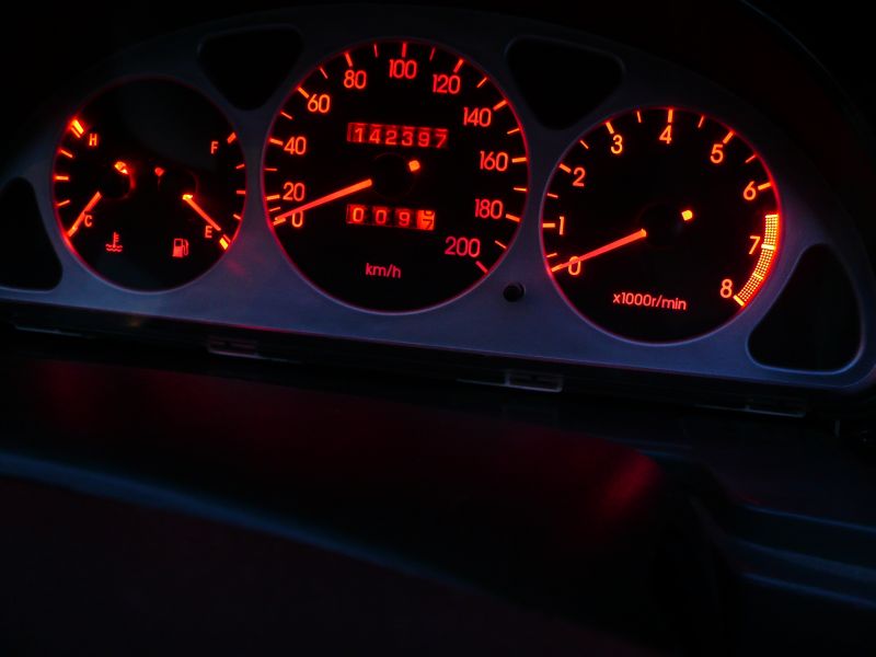

čaute som tu zase a chcel by som vymenit podsvietene palubovky na lanose z bieleho na červene viete mi niekto poradit??? :) dakujeem

Rozoberes pristrojovku a zo zadu su ziarovky.
Tie vymenis za Rozptylove LED s paticou T10 ktore vsunies do patic kde boli povodne ziarovky a este dat spravne polaritu a je to.
Potom to vyzera takto

heh dakujem presne taku chcem:) ale neviem ako rozobrat pristrojovku:(
