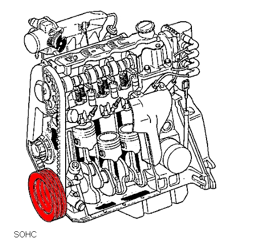

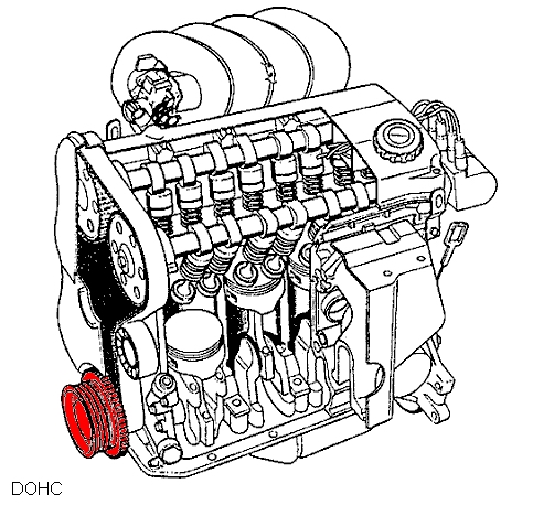

Dobrý den přeji všem. Mám takovýto problém. Začal mi unikat olej z pod hlavy válců, a proto jsem se rozhodl vyměnit těsnění. Sehnal jsem si nové těsnění pod hlavu, víko vačky, sací i výfukové a chopil se práce. A nastal problém. Řemenice na klikovce byla tak festovně přitažená, že po dlouhém boji a různém blokování a šprajcování prasknul ten ozubený kruh. (řemenici se podařilo sundat). Tak jsem začal hledat v katalogu náhradních dílů. Mám motor 1.5 SOHC 63kW a podle obrázku jsem tam měl řemenici z motoru DOHC. Proč? Kčemu to tam je? Kde jí seženu? Tu co tam byla nebo co tam patří? Prosím poraďte.

protoze je stejna.
dohc se da pouzit.pripadne bych snad mel mit tu spravnou.
koukal jsem do katalogu dilu a remenice jsou naprosto stejne.

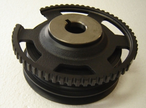

A myslíš, že by ničemu nevadilo, že je kousek toho zubateho kolca ulomeny.

urcite vadi poud chybi kus tech zubu.ty meri otacky motoru a pokud bude kus chybet tak auto nepojede.
vyfot a posli co se vlastne stalo.
na remenici v jednom miste spravne chybi asi 1 zub a je misto nej ploska.

Tak tady je ten obrázek. Nová stojí cca 1200Kč. Hezky jsem si zarobil.

tak to je v haji.
to je vyhodit a shanet jinou.
