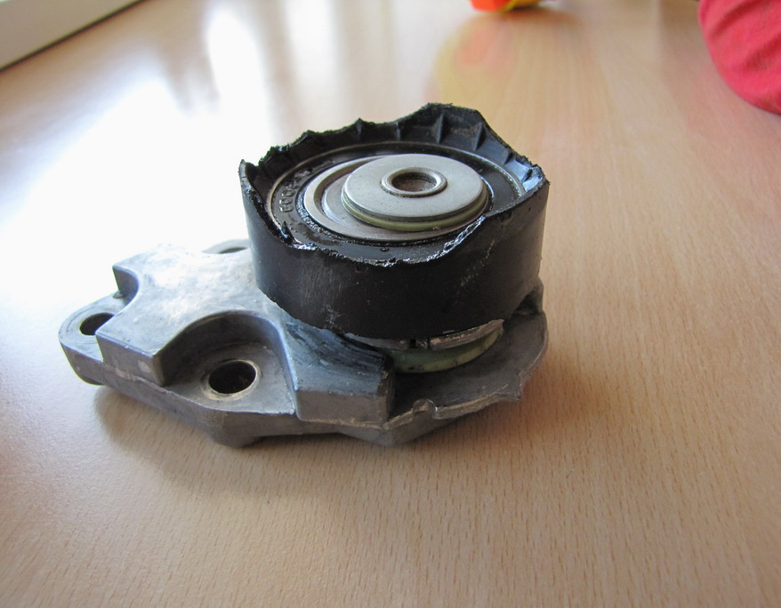

moja napínacia kladka po 23 000 km

:shock: No hlad je svina :D
Re: ...keď kosí zubatá..
Napsal: sob zář 19, 2009 18:24
od Dark69
To akoze s autom sa delis aj s druhymi? :lol: Hlodavce?? :o :o Prisiel si na to nahodne? alebo sa to prejavilo na chode motora??A co remen ? ten ostal OK?

vyrobca? co je na tom hlinikovom vylisku?

Výrobca žial nieje známy. na kladke su vyrazene len kadejake čísla.(rozvody zakladali v servise) Zistil som to len náhodou pri výmene piestnych kružkov.Remeň bol vykusnuty na dvoch miestach a preskočeny o 2 zuby. Auto išlo normálne.

Ja mám našťstie kladku značky SKF,trochu ma vydesila značka vodnej pumpy,STARLINE,zľakol som sa,že nejaká Čína,ale pri podrobnom skúmaní ma akotak ukľudnil nápis "MADE IN ITALY",tiež žiaden zázrak,ale toľko,koľko má,teda tých 60 000 km určite vydrží :D :D

...tak to si měl Adro kliku jako hrom ( jenom to přeskočilo o dva zuby a auto jelo normálně...), je otázkou co tam dali v servisu jestli tam vůbec něco dali - tedy vyměnili, co dodat více...
