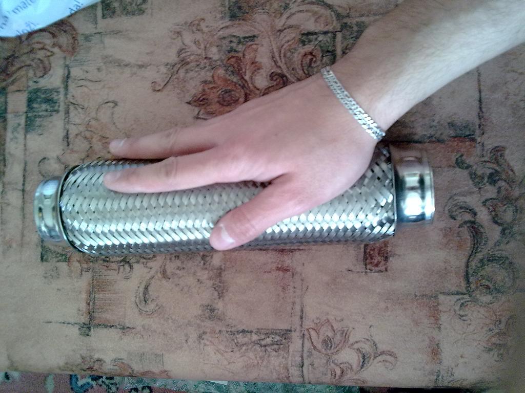

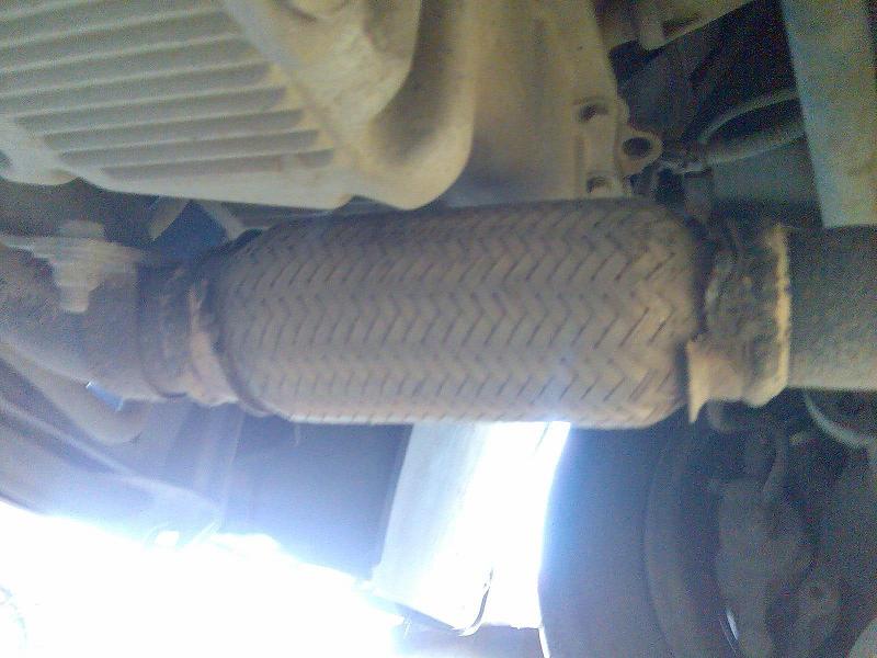

od mino22
Tak nakoniec to aj mna postihlo prehnity pletenec vhodny na vymenu ,po dlhsom jazdeni v sfetovanom stave z vyfukovych plynou dojde k naprave , este sa pametam na rozmery , tak sa podelim 50x200mm , kde 50 je priemer rury a dlzka sice 200 mm , ale moze byt v rozmedzi 180 az 230mm ,samozrejme som kupil 50x280 co je mimo hranicu , takze ide v pondelok na vymenu . Cena bola 17 eur.Vid foto stary a novy pletenec
