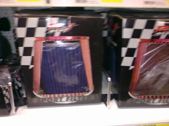

unas v golbusu maj za 400kč zhruba nakej R&J ..nebo to už je velkej šmejd?viz foto..
se omlouvam za kvalitu fotky mobilem a narychlo.. nevim zda je dovolene fotit v obchode..dneska zakazujou vse..

v pohode neni to smejd do kaloska je to akurat..len si daj pozor na redukcie ci su tam alebo aky je velky vstupny otvor...ked zozeniec trubku z PVC tak aby to sedelo jak na filtri tak aj na klapke -i -i ...

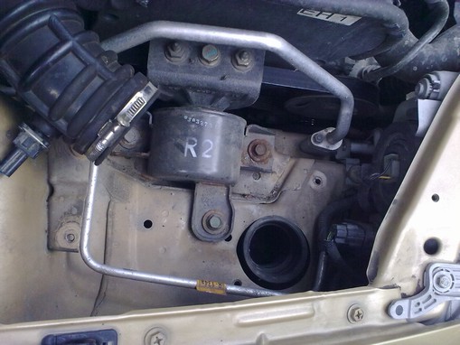

TAk sem to byl změřit mněl by tam vlest filtr dlouhy 20-25 cm a široký do těch 23cm průměr hadice je na 65mm ..ale co mně trapi je to nasavani vzduchu.. na novou hadici tam neni misto.. tak se chci zeptat vubec tomu nerozumim tak mne omluvte kdyby neco blbě... pod tim boxem na filtr je naka dira neni to na privod vzuchu do filtru?!! tedy by se dala využit tahle trubice ne?!!viz foto..
