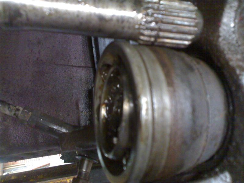

Zdravím, tak dnes jsem vyměnil manžety na obou kolech a hned jsem si i vyčistil brzdy.
Trvalo mi to asi tak 4hodinky.
Ta matice na kole není potřeba vůbec povolovat.
Výměna probíhala asi takhle: sundal jsem kolo vyšrouboval a pověsil jsem na pružinu brzdový třmen a odšrouboval i držák třmenu. Pak jsem stahovákem vyndal čep řízení a vyvěsil jsem i kulový čep z nápravy a povolil tyč stabilizátoru.
Pak jsem si poolil dva šrouby na tlumiči a ten vrchní co je blíže kpružině jsem vyndal to, aby jse dalo s nábojem lépe naklánět.
Sundal jsem manžetu utřel vazelínu a vystrčil segerovku abych mohl vytáhnout poloosu z náboje.
Na jednom kole mi šla segerovka vystrčit zhruba po 10minutách a ta na druhém kole mě potrápila asi tak půl hodiny.
Pak jsem navlékl novou manžetu a nanesl opatrně na kloub a na poloosu novou vazelínu a opatrně nastrčil na náboj a utáhl páskama, viz foto.
Přikládám pár fotek z montáže manžety.
