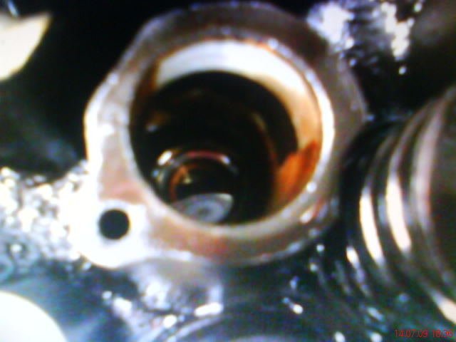

Tu su nejake fotky z demontaže.Vo vnutri hydraulickych nadzdvihatkach bolo tolko usadenin,že neviem či by preplach pomohol.Ale znamy ma podobny problem,tak vyskusame ten preplach a uvidime.

Ta posledna fotka je po vyčisteni a tato pred vyčistenim.

Hydraulicke nadzdvihatka idu lahko rozobrat.Stači šrobovakom vypačit zaisťovaci kružok a vybrať vnutro aj so spružinou.
