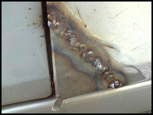

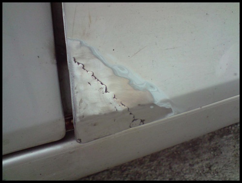

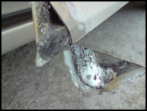

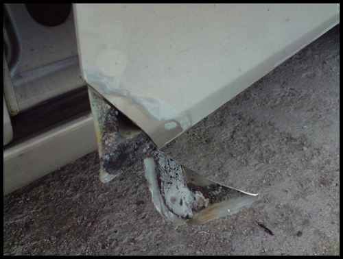

Zdravim,
mam to zase rezave :-)
Tentokrat jsou to dolni podbehy, predni blatnik (uz mi upadla i zasterka, tak jsem tam hodil 2 vruty).
Cim to osetrit a jaky zvolit postup? Muzu dodat i fotky :-)
Moc dik :)

Tady jsou jeste fotky.

řek bych že tohle ošetří jen kovošrot ale vážně tohle opravovat nemá cenu to koupíš za podstatně méně peněz dobré a bez práce zrovna tedkom jem prodal tico celkem bez koroze po TK s mnoha díly za 8 a jem rád že je pryč

No ta koroze je tak pokrocila ze by to znamenalo nove predni blatniky, zadni lemy, prahy, a co z dverma ani nevim, nove dvere bud z vrakace ale budou sezrane taky, tak jedine dvere poradne vykitovat, tam se asi uz neda nic vyvarit, nebo renovovat celou kastli, ale to nesmis mit hluboko do kapsy :lol: :lol: ,jinak cena za material asi kolem 5000 a pace + lak kolem 7000 je to hruby odhad, jestli chces tak ti to spocitam presne.

1.) Kartáč
2.) Odrezovač
3.) Díry vytmelit, přebrousit
4.) Základovka
5.) Barva + bezbarvý lak
6.) Na podběhy bych ještě přidal asfaltový nátěr

Pro pepína si děláš hodně krutou srandu s tím kartáčem a odrezovačem na auto ve stavu v jakém je na foto
