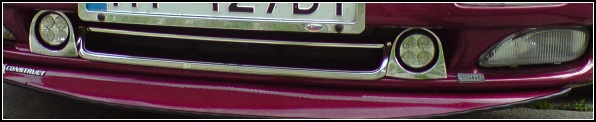

Já půjdu do těhle:
Vyhodim mlhovky. kazí vzhled čiré optiky a to záselepe z Gl nainstaluji tydo denní světla. ale ta cena :shock:
