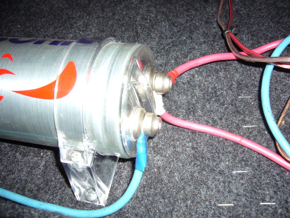

1. Mám problémek. Pořád mi blikají světla podle basů i když mám kapacitor. Kabely mám taky dostatečně silné akorád nemám - připojené přímo na baterku ale na kostru v kufru. Měřil sem výchylky při nastartovaném motoru na baterce i u zesilovače bez basu 13.95 s bsama to skáče 13,9-13,8-13,75. Proč když mám kapacitor?Jak zjistim jestli funguje dobře? Kamarád má Nubiru a - také nemá na baterce a má také kapacitor a o hodně silnější muziku a nic mu nebliká. Tak co stim?

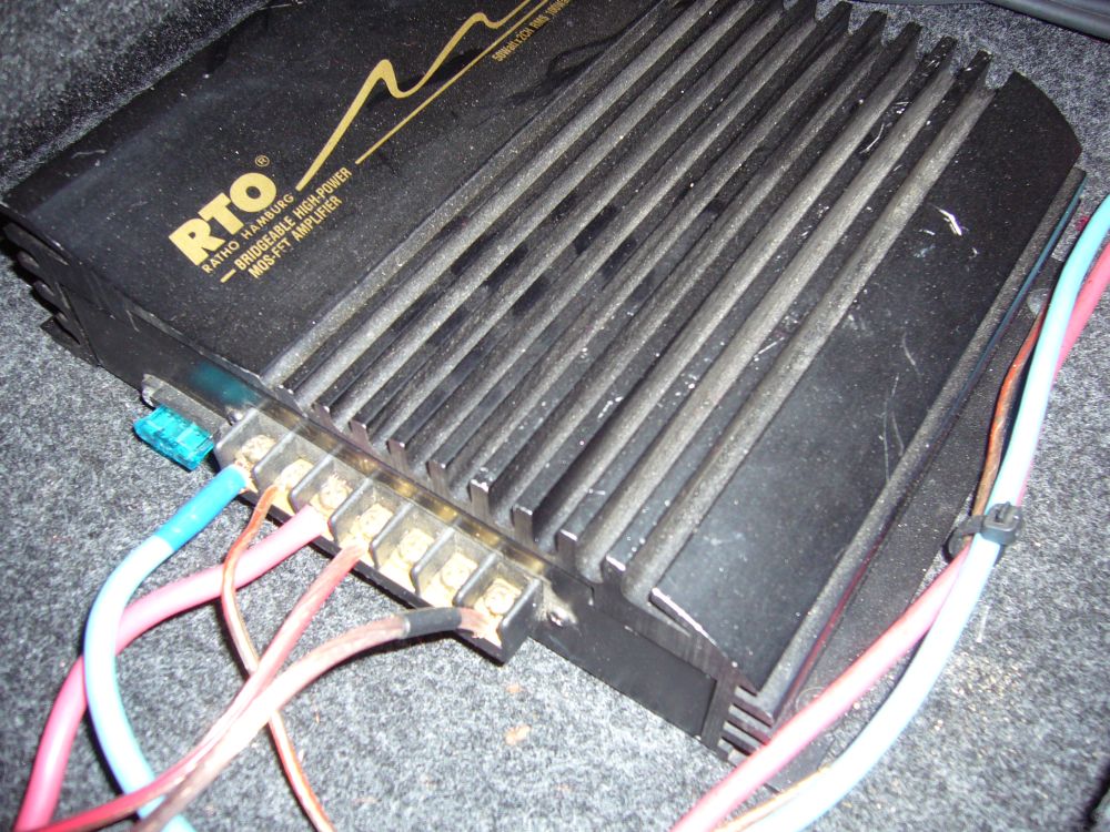

2. Mám zesík 50Watt x 2CH RMS 100Watt x 2CH PEAK. Moc tomu nerozumim tak nevim kolika je kanálový. Jestli na něj můžu mít připojené oba zadní repro a v můstku tubu dohromady? ted mám jen tubu v můstku. Děkuji

No tak natiahni aj MÍNUS k baterke a potom zistíš že ten kapacitor vlastne ani nepotrebuješ. Spoje medzi plechmi karoserie vytvárajú odpor a tam je úbytok napatia. No nejako tak.Ja kapacitor nemám :!: ani KYTTY :!: a ten tam má výkon -i

Franto už jsme o tom debatovali na srazu! Já mám muziku výkonější než ty a světla mi neblikají. Natáhni mínus od baterky a budeš mít klid!!!!!

este to skus zmerat pri nastartovanom s odpojenou baterkou..
ci to aj motor neskape potom...
ukostrenie motora je v jakom stave..??
minus k zosiku tahany "iba" od karoserie. hmmm...
