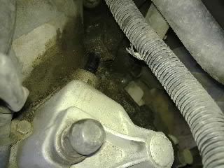

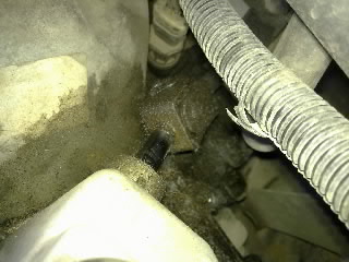

A takto to potom nejako vyzera
Re: Převodovka - únik oleje podél táhla řazení
Napsal: úte kvě 19, 2009 22:03
od Igi
tak nejak uplne rovnako to vyzerá aj u mna ;)
Napsal: stř kvě 20, 2009 12:24
od Blue Lanos
U mna to same ;) Asi je to normalne...
