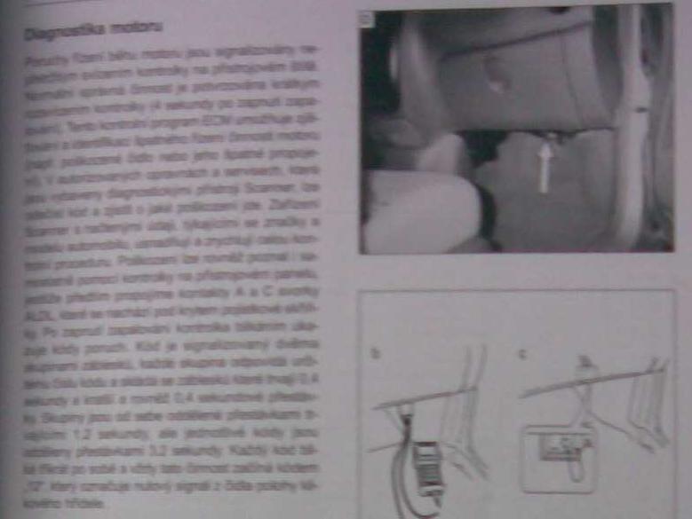

A nemohol by to v tom servise nejako vyreklamovat, ze odkedy auto dostal, chovalo sa cudne a hned na druhe rano uz nevedel nastartovat? Ze by to nejako vyhendloval v ramci tej opravy po buracke...? Otazka co mu v servise robili - ak len vyrovnali plechy tak nic, ale ak riesili aj veci s elektrikou, mozno by to slo vyreklamovat... ;) Jo a to vyblikanie kodov - predpokladam ze pojde u podobnu vec ako na Matizoch - prepojenie pinov A a tusim C drotikom na konektore pre diagnostiku. Potom stacilo otocit klucom do prvej polohy a Matizek kontrolkou motora vyblikal seriu 4 cisiel - konkretny kod chyby. Potom sa uz da v manuali zistit, co ten kod signalizuje

Tabulka chybových kódů je určitě v knize "DAEWOO Matiz-Jak na to".Snad by se dala dohledat i někde na netu.
Jak píše Rado77,propojit piny A a C,zapnout zapalování a kotrolka motoru by měla vyblikat závadu ;)

Tu sú tie chybové kódy :

ok, díky moc. Mám ještě jednu prosbu. To auto mám možnost vidět maximálně pár minut v práci, takže bych vá chtěl poprosit o to, zda by jste mi mohli popsat, kde se ten konektor nachází, popřípadě v jaké části se ony svorky A a C nachází. Pak snad budu vědět co a jak. Předem děkuji Arno.

ak som správne pochopil tak vpr
avo,pod schránkou pred spolujazdcom

Díky moc. Už jen otestovat a bude. Ještě jednou děkuji. Hned jak se dozvím co mi to vyťuká podělím se s Vámi. Ještě snad jednu věc. Když jsem pročítal fórum o diagnostice. Psal tam nekdo o tom, jak by kontrolka motoru měla vyblikat číslo nula. Chápu že číslo 23 jsou dvě bliknutí po sobě chvíli klid a tři bliknutí po sobě, ale v případě kódu 0320?
