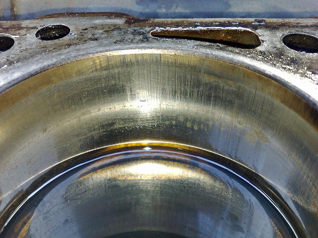

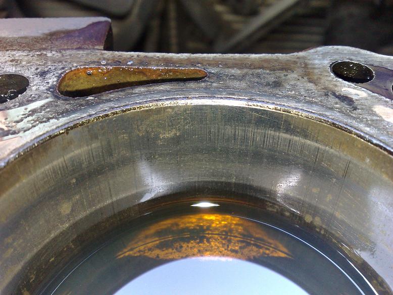

Tak co radíš, neni teda lepší sehnat nějakou jinou, na který by se ten výbrus dal udělat nebo o nějaké nevíš? Taky zatím nevím v jakym stavu jsou válce, jestli se náhodou taky nezničily, když to najelo 100km s velice špatnym mazánim.

a do valce se urcite poradne podivejte muze byt vydreny 100 km je hooodne bez poradneho mazani

Já jsem z Prahy, ze stodůlek. Takže by ta klika mohla vyjít do dvou tisíc i s přebroušením všech čepů? Ale cokdyž budou vydřené i ty válce, má to cenu vůbec opravovat.

pokud budou i valce je to dalsi investice cca 2500 za honovani a nove pisty a krouzky a prelisovani ojnic.pak uz to vyjde tak na 5-7 tis plus ta klika.
