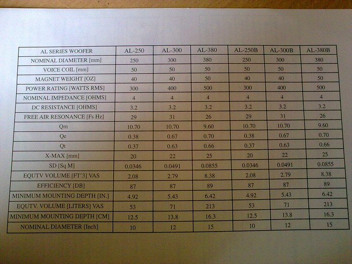

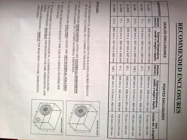

Ahoj prosim vas uvazuji o postaveni bedny pro subwoofer AL-300B stealth zda mam dodrzet rozmery viz fota,nebo nake jine?? bude v kufru Daewoo kalos sedan děkuji a co vsechno ktemu patri jeste nikdy sem zadnou bednu nedelal prosim o podrobnou radu dekuji nejlip na icq 365984936
jeste otazka mam udelat bednu zavrenou nebo otevrenou?? a jaky je mezi nimi zvukovy rozdil?? a jaky pouzit material?? vytlumit ci nikoliv??? jestli vytlumit tak cim?? děkuji za vase rady je to me prvni dilo ale sem truhlar tak by to melo dopadnu dobre
p.s bednu chci mit s obou stran pod uhlem sedacek at ji muzu otocit budto basakem k sedadlum pro masaz zad a taky otocit smerem zkufru ven kdyz nebudou cestujici schvalovat masaz!! to jen tak pro upresneni na okraj!
děkuji

dekuji ja tu zapomnel hodit fota z rozery a parametry od vyrobce hned to napravim
Re: bedna pro basovy repro
Napsal: pon dub 06, 2009 11:31
od phalanx
Tak podla tych parametrov by sa ten reprak hodil aj do bassreflexu, ide ale aj o to nakolko su tie cisla realne ...
V kazdom pripade bude najlepsie ak dodrzis navod vyrobcu a spravis tu bassreflexovu 47litrovu bednu. Ked sa ti zvuk nebude pacit tak nieje nic jednoduchsie ako ten bassreflex zapchat, opacne by to slo tazsie ...

hosani bezva diky vase rady sou nad zlato ale repro uz kupovat nebudu dam tam ten co mam doma!! pokud sem pochopil dobre tak ten program winISD mi urci jak douhy akam umistit natrubek??? nebo pokud ne tak co mi ukaze ?? kam tedy ten natrubek umistit?? jak dlouhy?? ja myslel ze to je celkem fuk kde bude

Priemer a dlzka natrubku je zadana v tom skene co poslal truhlik, a to kam umiestnis bassreflex je viacmenej jedno (vlnovu dlzku uz pri 100Hz mas skoro 4m, takze nejake centimetre nehraju rolu), akurat nesmu byt vyustenia natrubku moc blizko stien, aby nevznikalo turbulentne prudenie vzduchu, to potom sposobuje rozne pazvuky(podobne ako ked ma natrubok maly priemer).

tak sem si to prelozil uz :lol: podle toho zda sem to dobre pochopil tak na planku je uzvrena - sealed, otevrena bedna - vented a ty rozmery lenght a diametor jsou rozmery pro natrubek asi tedy budu delat otevrenou i podle toho planku sem vycetl ze to je pro mou situaci v hodnejsi ikdyz se mi nelibi ze to musi byt tak velke 71L no snad se mi to povede nejak navrhnout
p.s kdybch to pochopil nejak blbe tak mne prosim opravte dekuji
