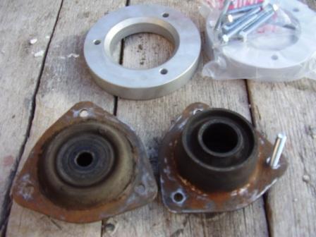

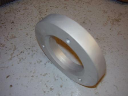

Re: Podloženie zadných pružín na Nubiru I.
Napsal: čtv bře 19, 2009 08:29
od Tomáš

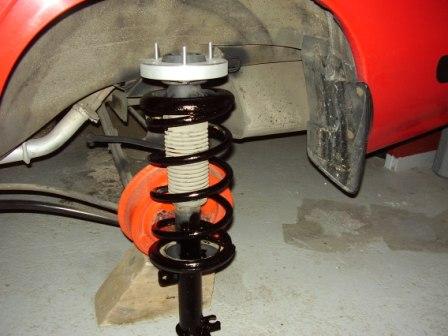

Napsal: čtv bře 19, 2009 08:30
od Tomáš
