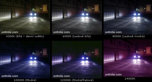

Projektorove su tie, co maju tu velku sklenenu sosovku. Tie maju ostre rozhranie svetla a tmy a teda ovela menej oslnuju.
6000K su podobnejsie dennemu svetlu. Tie 12000K idu do fialova, to ta hned prezradi policajtom a kedze je to nedovolena uprava, zoberu ti technicak.

jinak idealni teplota xenonu 4300 maximalne 6000.vic uz je tak ostre a neprirozene barevne svetlo ze by jsi stejne nic nevidel
