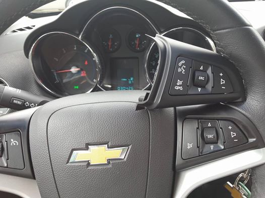

a po dlouhém hledání jsem konečně našel ovladač volantu 13275248, dle katalogu GM by měl stát 1400,- tak jsem psal do Opela jestli tomu je tak.
bože do čeho já se to močím :-) :-) :-)
Ty ho tam nemáš? Tohle měl snad cruze ve standardu ne?
A proč kupovat tak draho když tady je za 1/3? http://www.ebay.com/itm/13275248-Steeri ... Xy&vxp=mtr

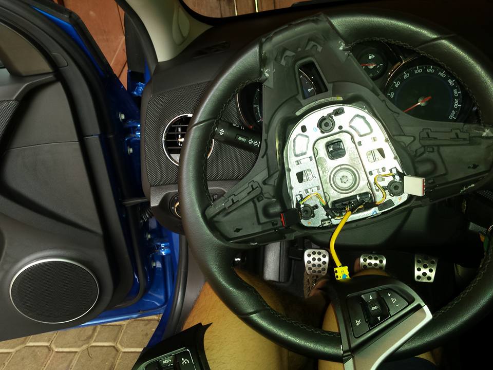

mám, ale sociální bez tlačítek zvedání a pokládání telefonu jako každej českej předface 2009-2013 tuto výbavu slavnostně pustili do Čech až s faceliftem. a četl jsi kolik stojí poštovný? tak tam stojí i s poštou cca 1100,- a kdo ví jestli přijde. už sem se na ebay 2x zklamal, nepřišlo zboží a pak se hádat o peníze v AJ na to prdim to si připlatim 200 a budu mít novej origo v Jihlavě u Oplea.
a na ali nejsou originál.
jinak install provedu sám, prd na tom je.
https://www.youtube.com/watch?v=evZUHtYYvFE
a u volantu stačí sundat jen airbag pak jde vše samo :-)
https://www.youtube.com/watch?v=ylG2hnkdHGk

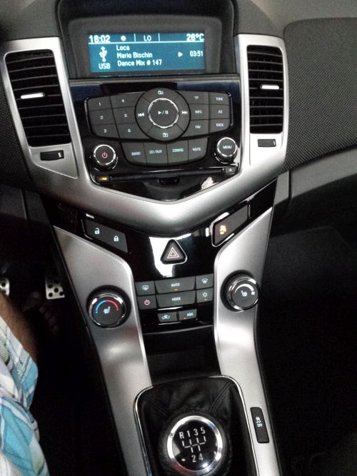

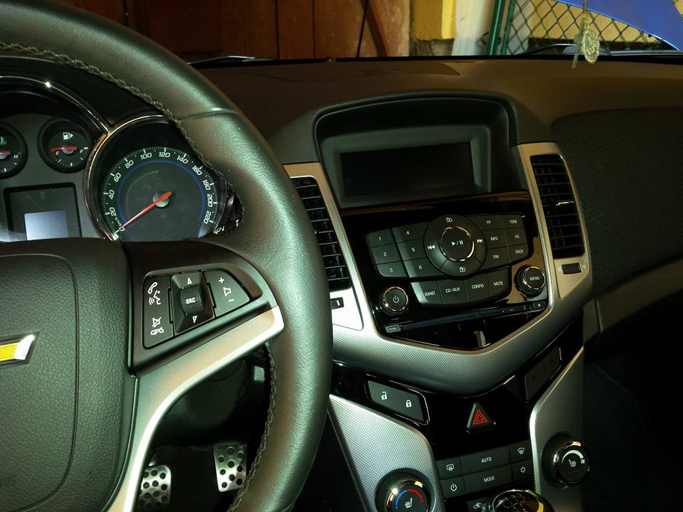

tak první vlaštovka přilítla včera :-)
a druhá přilétne snad v průběhu dalšího týdne, panel z LS kde je úzký display rádia. My s větším displayem nemáme tlačítka složek ve středovém kruhu :-)

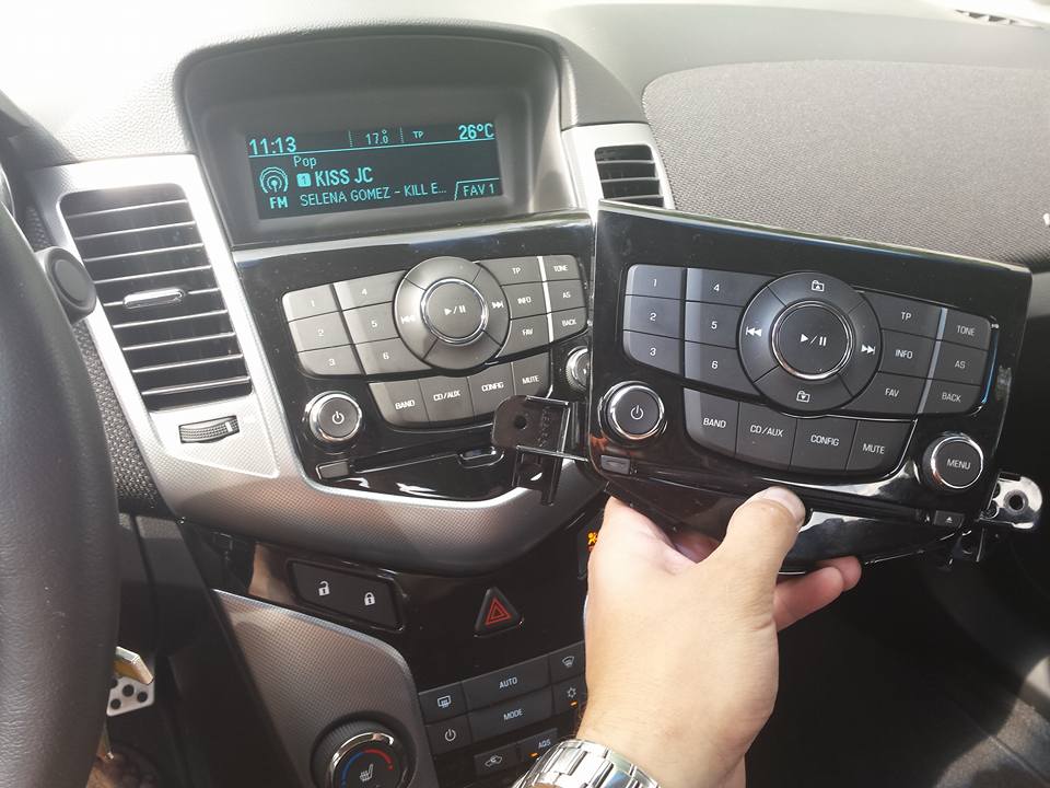

rádio předfáze
Franta P.
Příspěvky: 2775
Bydliště: Pelhřimov
Re: Můj nový Cruze
Příspěvek od Franta P. »

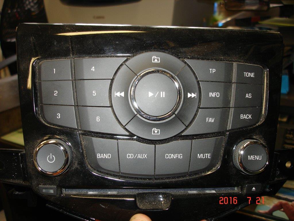

Tak pro ty kteří uvažují nad výměnou panelu rádia z úzkého displeje na široký.
Složkové tlačítka reagují nápisem not available jak na složky z usb tak na složky z mp3 cd. ale reagují aspoň nějak :-) jinak všechny ostatní fungují normálně. jo a kontrolka vloženého cd funguje i na rádie původně bez ní.
třeba se mi hodí folder buttony k novému rádiu, jinak sou takhle k prdu.
jinak dle čísla panel stojí u opla 13.700,-
já ho sehnal na Kladně na vrakáči. http://www.vrakovisteaut.cz/ za 1300,-
má tam LS cruze
tak kdyby někdo něco chtěl https://auto.bazos.cz/inzerat/61942530/ ... 1-2010.php

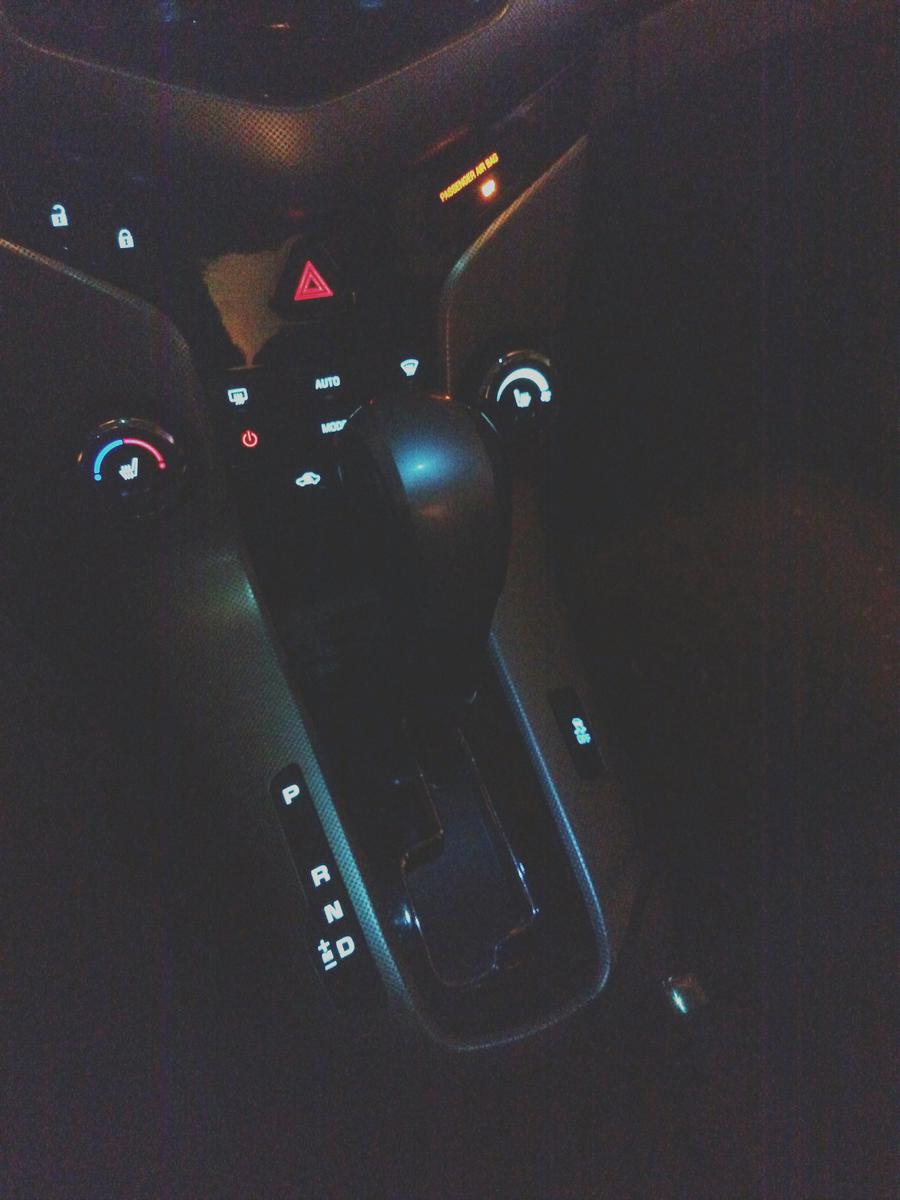

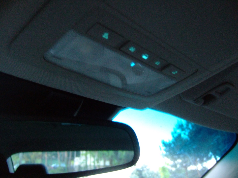

Tomuhle říkám výzva. !!!!!!!!!!!!!!
lampička z Buick Verano i s intimkou a osvětlenými tlačítky. číslo 22856790 pasuje na Cruze, stejná barva tlačítek jako palubovky na Cruze talk je i návod jak to zapojit dát jí i dozadu :-)
