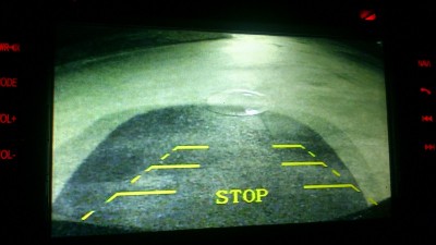

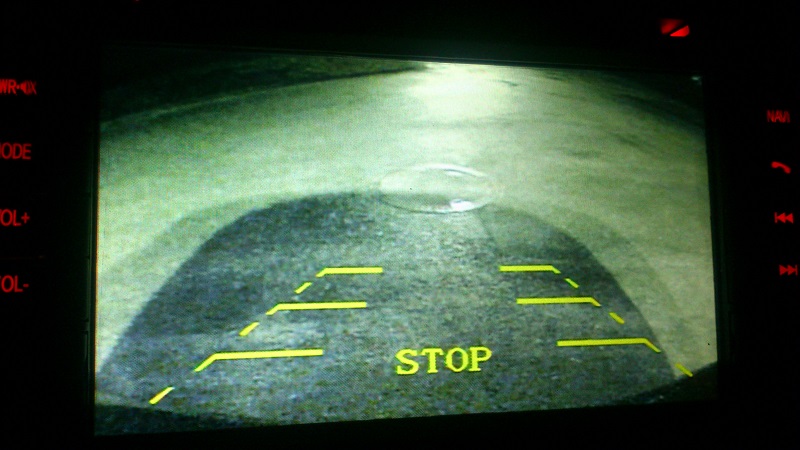

Tak kamera ve tmě
Tak a už jsem se i naštval na klasické parkovačky a u Dlabky jsem nakoupil
Re: 18lukin18 - Aveo a jeho úprava
Parádička
už se těším až mi je taky dovezeš
a kamera super

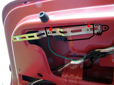

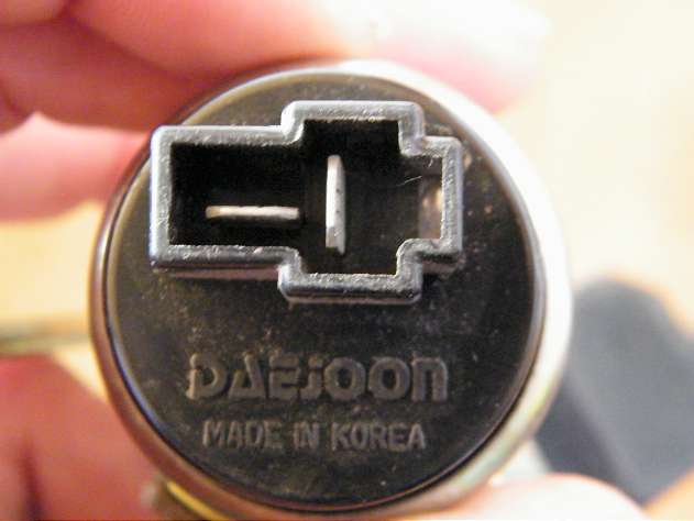

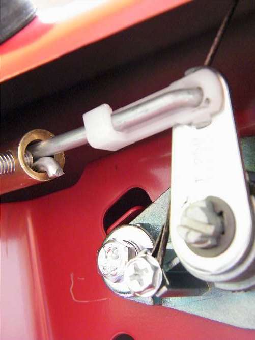

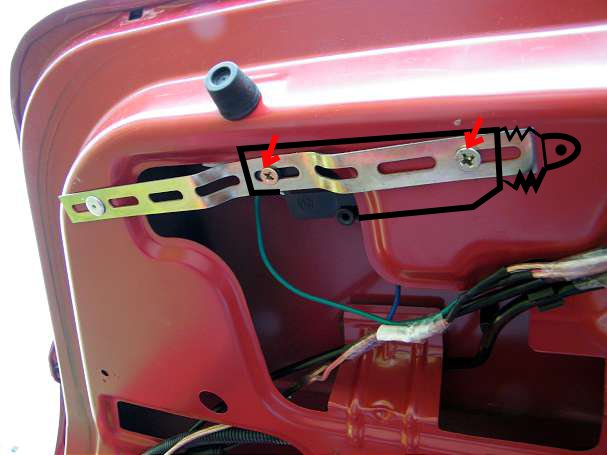

takže moc prosím o radu,mám ještě jeden motorek doma a chtěl bych ho dát do víka kufru,ví mi někdo poradit kam umístit motorek a hlavně táhlo
Děkuji za cenné rady
Já to udělal takhle:
Už jsem to sem někam dával...
Přidal jsem tam pomocnou lištu, abych nemusel vrtat do plechu.
Napojení táhla. Pod tím šroubkem je udělaná pružina z vlásenky do vlasů, aby se motorek vracel do původní polohy.

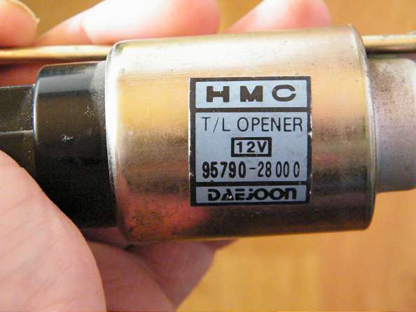

A nebo ti můžu do Brna přivézt komplet i s motorkem.
Našel jsem ho ve sklepě, nedávno. Pokud si pamatuju, tak je taky z nějakého korejce.
možná by tam šel napasovat.
Super díky moc
Motorek a veškeré příslušenství mám jen nebyl čas to tam nainstalovat
Mě se hlavně jednalo o to táhlo kam ho umístit
takže se s tím půjdu poprat

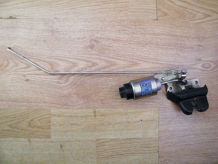

Tady je detail tý cívky, kdyby měl někdo zájem:

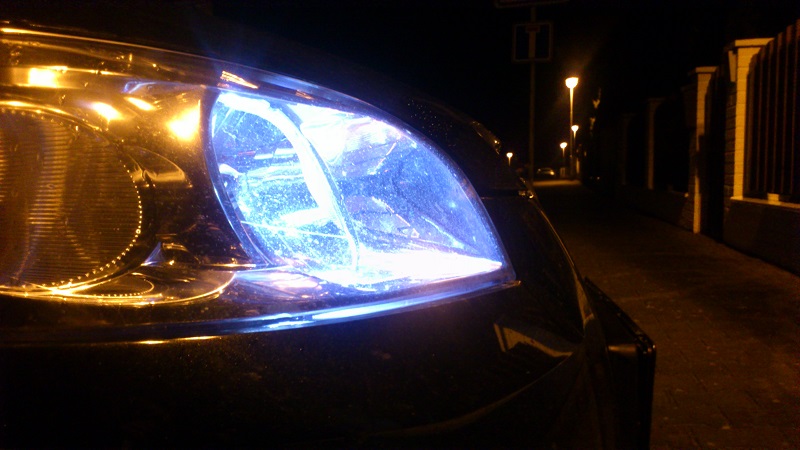

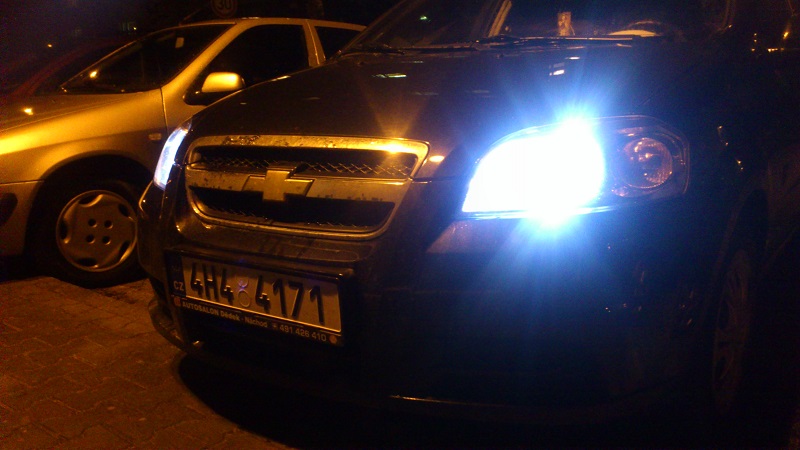

Tak zítra odvážím liťáky do pneuservisu na seřízení a jeden liťáček se musí srovnat.
Takže doufám že v nedělu bude ideál počasí,už bych je rád nasadil
