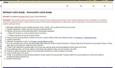

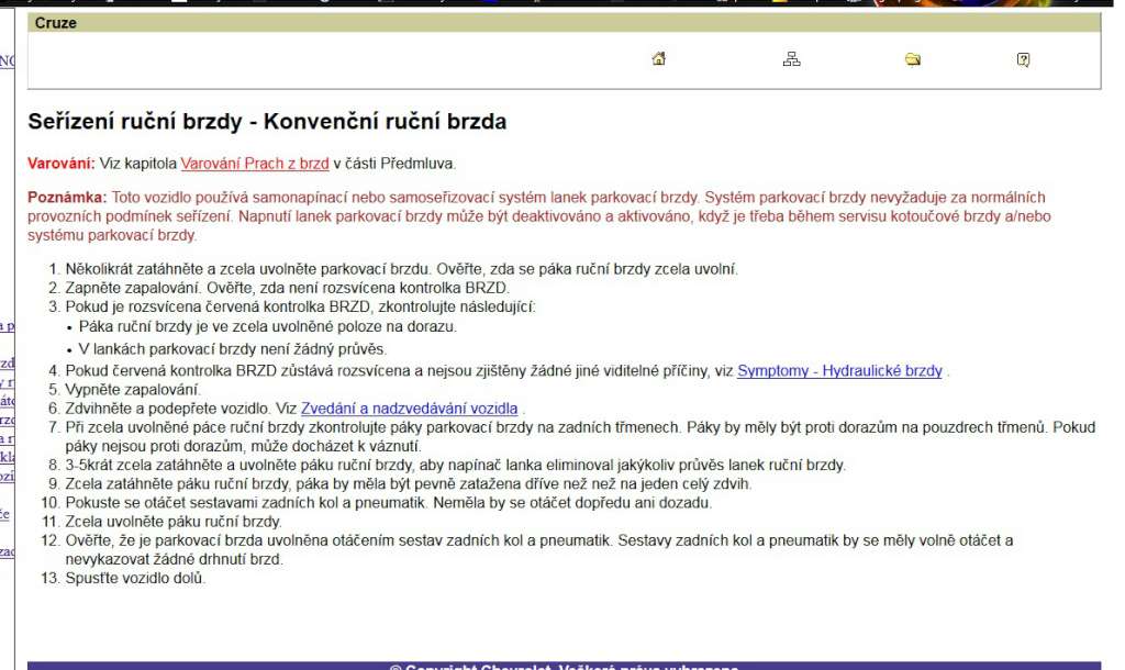

Nevíte kudy se utahuje ruční brzda? musim sundat loketku nebo je tam nějaký otvor k napínáku? díky.
Re: Můj nový Cruze
V servisním manuálu na Cruze 2011, píšou to samý co u Orlanda...

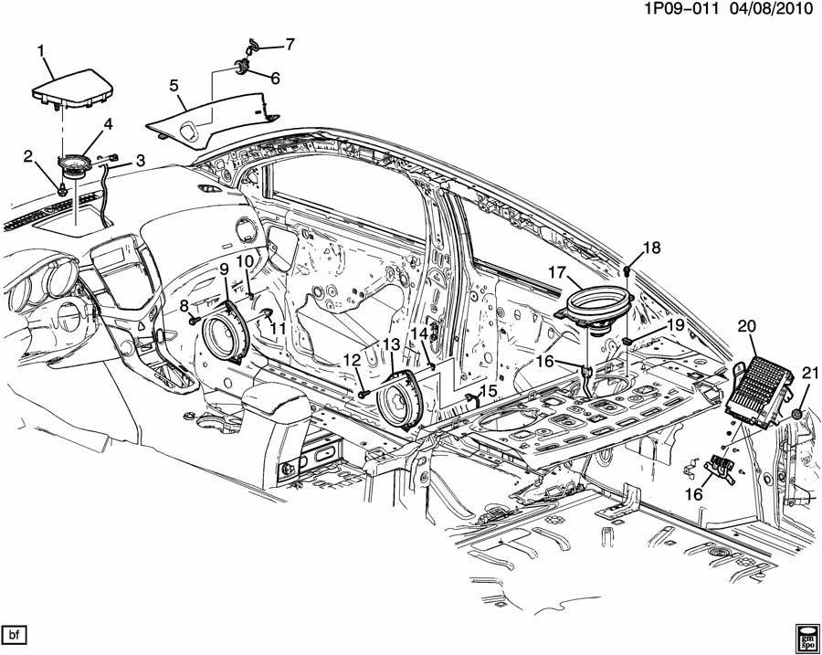

Tak sem tak tuhle čumákoval v kufru a zjistil jsem že v platě kufru za sedačkama jsou otvory pro asi 6x9 repro. a dočetl jsem se že v USA měl Cruze audio soustavu od Pioneeru s 9 repro. + 2 v platě a + 1 pod přihrádkou v palubovce. + asi zesilovač a možná Dolby. proto jen středový v palubce.
no nic. Pioneer soustavu dodělávat nebudu ale dokoupil bych nějaké 6x9 repro do plata. a teď otázka? kam je připojím? mohu k repru v zadních dveří? nebo každé repro musí mít svůj obvod.

Repro v kufru je zajímavá myšlenka, taky to asi omrknu. Ale tahat dráty přes celé auto by nebylo dobré.
Re: Můj nový Cruze
Franto pokud to chceš dávat do zadu,tak bych to napojil přes ty ve dveřích,ale poptal bych se v nějakým audiu,jestli by z těch ve dveřích nešlo přes výhybku udělat výškové. Jinak pokud to napojíš na ty ve dveřích,tak nic nepose.eš.

prdim na plato. obměním dveřní. jaký jsou tam? 165mm? ted potřebuju dobrý obchod s plast redukcema a nejraději bych i kabelové redukce. dělal někdo audio do cruze už?
Kolika Ohmové jsou tam repro? a redukce pod repro jsou všechny stejné? nebo se přední a zadní liší?
