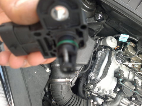

TIBI77 píše:Caute.Ako som slubil,ked budem mat nieco nove pridam to tu ;)
Na Orlando.de som nasiel vlakno o trhani motora.Tak som to precital a zaujal ma prispevok o vzduchovom senzore a EGR.Tak som sa zastavil v Chevy.Zacal som kecat s servisnym technikom :)
Tak mu vravim ze chcem pozriet vzduchovy senzor.Ze ci nahodou nieje zaneseny!Vravim ze auto nejde,nema vykon! :D Tak zavolal mechanika aby ho vymontoval!Ked ho vybral bol zaneseny(auto ma 39tis. KM)!Tak servisakovy vravim ze aj EGR bude taky!Chcel som vediet kolko by stalo vycistenie.On na to 150€ :!: Tak som sa zacal smiat,a vravim mu ze som ratal takych 50€ :o) Servisak sa pital mechanika kolko casu bude potrebovat na cistenie.Mechanik kuka na neho a po chvili vravi ze nevie,este to vraj nerobil.Tak servisak mi vravi ze aj za 100€ by to spravili :P Tak som ho zabil otazkou,ci to nemozu urobit ako zarucnu opravu :!: Servisak na to ze garancny technik ma dovolenku,mam prist na buduci tyzden :o)
Tak uvidime :D
Inac ak bude niaky rozdiel dam vediet(senzor je vycisteny).

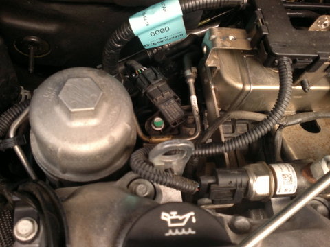

Cau Joztar.To spravis aj sam!Cele to stihnes za 5 minut!
Zhodis olejove vicko ,potom dekel motora.Hore nad drziakom motora je ten senzor.Eletriku odpojis a vysrobujes ten srob(je to 10).Potom ho vytiahnes.Co som cital tak ho cistia benzinom!V pohode to zvladnes -i Dnes som ho mal ja von!napisem o tom v dalsom prispevku ;)

Caute.Nove poznatky!
Vcera auto cestou do servisu cukalo(teplota +24).Po vycisteni v servise v pohode.Rano islo zase vsetko OK (tep. +12).Poobede (tep. +21) auto zacalo jemne cukat.Tak som kukol ten ventil.Cuduj sa svete zase bol zaneseny :!: Tak som ho zbezne ocistil.Tak uvidim,poobede pojdem autom.
Trochu mam obavu ze bute treba vycistit cele potrubie :(
