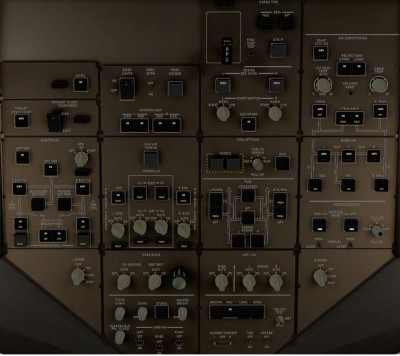

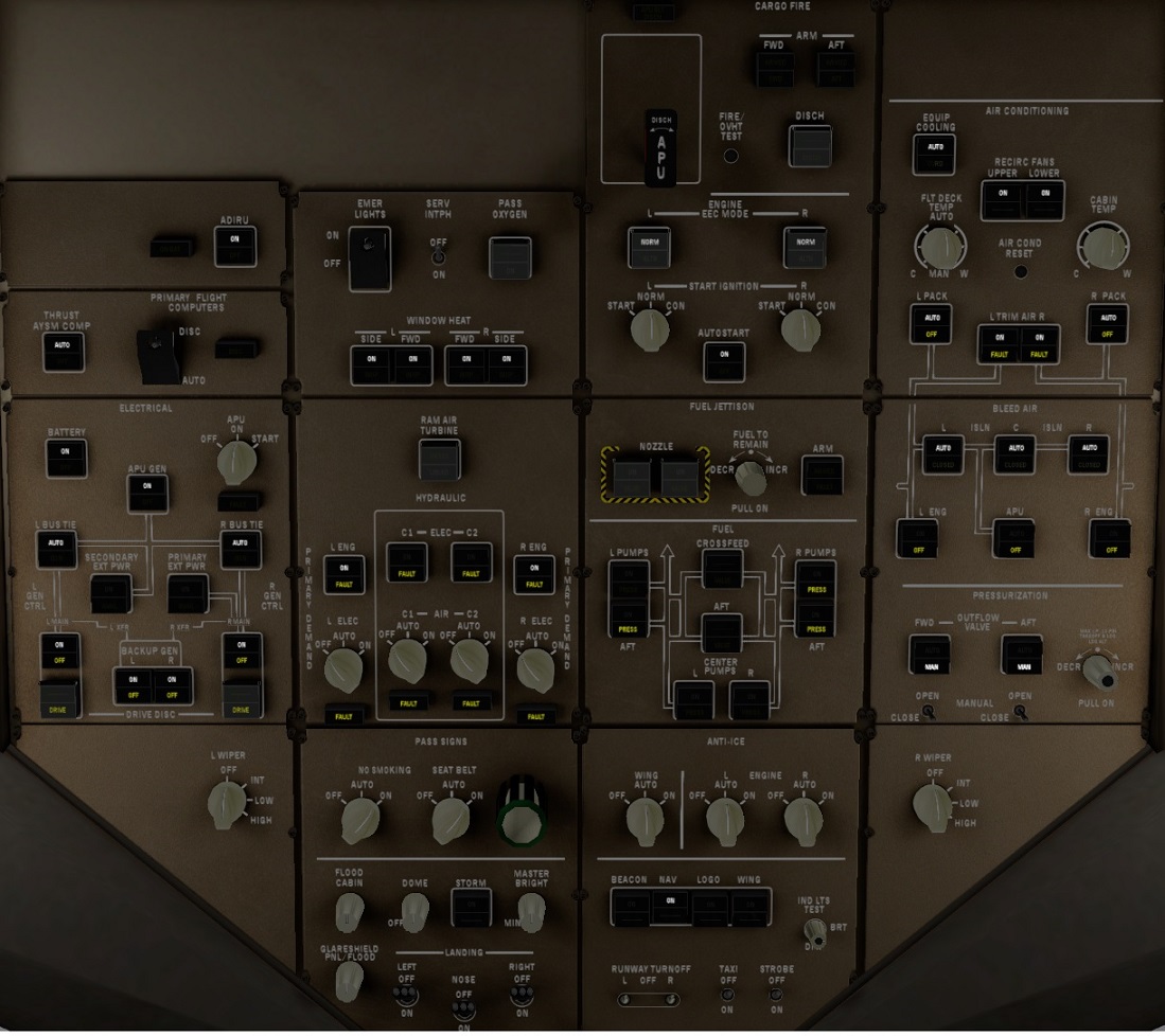

V skratke...je to stav, ako keby som isiel ukradnut lietadlo :D
Ziadne externe napajanie.
Zapol som baterie, na to som z baterii nastartoval APU. (Motory nie su natartovane)
Zbytok pozri obrazok overheadu.
Skoncil som pred polozkou APU bleed switch – AUTO (na obrazku je este OFF)
Staci stlacit a APU zacne tlacit vzduch a potom tie kontrolky hore OFF a FAULT zhasnu.
A ja sa pytam, preco APU bleed switch mam stalcit na konci a nie prave na zaciatku procedury ?
Potom by to sedelo podla postupu, ze tie kontrolky OFF a FAULT zhasnu.
Obrazok zvacsis kliknut na neho.
