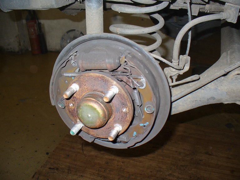

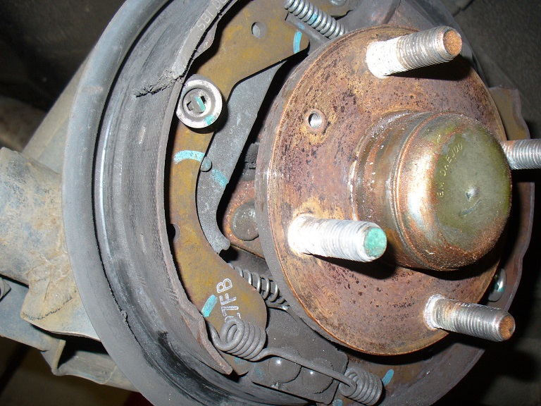

Takže. Nevěřil jsem ale taky jsem dopadl s obložením na zadních paknách jako někteří co již tady uváděly své postřehy. Při jízdě rana od zadního kola a brzdový pedál na podlaze druhé prošlápnutí již OK. Stop a kontrola co se stalo. Nic podezřelého. Opatrná jízda cca 300km (Lipno - UH.Hr.) Sundání bubnu a ejhle co nevidím jedna pakna bez obložení a na druhé jen půlka.
Takže po 80 000 km je to možná trochu brzo.
Předek taky totálka a při tom na podzim při výměně pneu bylo na deskách ještě tak 3mm silné obložení a teď 1-0 mm.
Podle mne by bylo záhodno aby jste si zkontrolovaly zadní pakny jak je máte přilepené. Originál asi mají nějakou výrobní vadu v nějaké sérii.

To nebude asi vyrobna vada, ale choroba korejskych pakni.
To iste sa mi stalo na oboch Esperach.
