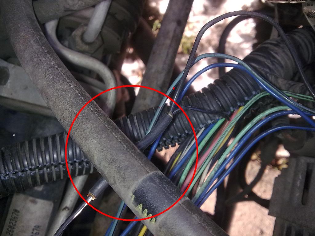

Tak som sa podla Palikx-ovych rad snazil odstranit problem s vysokymi otackami . U mna bohuzial stale neuspesne . Tak aspon nejake poznatky . Ten kablovy zvezok som rozmotal , poprezeral , vsetko vyzera byt o.k.
(227.98 KiB) Staženo 239 x

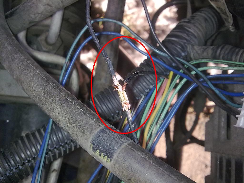

Niektore kable su spojene takou kovovou spojkou a zabalene do izolacie . Jeden kabel bol spojeny az na dvoch miestach –neviem naco .

od mino22
2 kable ku konektoru potenciometra skrtiacej klapky idu priamo do toho velkeho konektora , treti kabel -cierny je napojeny na dalsi cierny kabel tiez takou kovovou spojkou . Tak som z tych spojok odstranil izolaciu , co som si myslel ze najdem nejaku oxidaciu , ale nic , tie spoje su ako cerstvo zlisovane- tu asi problem nebude , napriek tomu som ten spoj odstrihol a znova spojil tie droty . Problem stale ostal .
