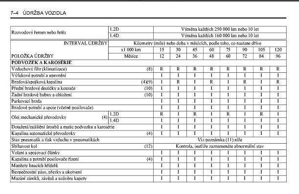

Ještě mi nikdo neodpověděl,v kolika km se mají dlat rozvody,pán psal,že u 1.4 16V je to až ve 160000km!

Hledani mi zabralo asi dve minuty. To D znamena DOHC, nikoliv Diesel.
https://www.chevroletclub.cz/download/fi ... &mode=view

Díky moc,to DOHC to je motor se zpětnm spalováním?Mám v Myšákovi GDI motor a také označení DOHC,ale ta spotřeba u Avea souhlasí klasické 1.4 16V,já jezdím s Myšákem dálky za 5l v benzínu :)

SOHC SingleOHC nebo taky jen OHC znamená jednu vačkovou hřídel (dva ventily na válec. Jeden sací jeden výfukový.)
DOHC Double OHC dvě vačkové hřídele (čtyři ventily na válec. Dva sací dva výfukové.)
DOHC (16V => 4 ventily na válec x 4 válce).
OHC - Over Head Camshaft (vačkový hřídel v hlavě)

DOHC znamná dual to znamená 2 vačky. :(( :(( :(( :((

ale veď to aj napísal, 2 vačky 4 ventily na valec = 16 V......
