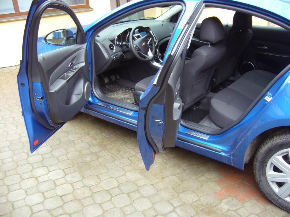

No, nemôžem súhlasiť ;) Materiál je úplne ten istý, leštený nerez, pozri na moje fotky, mám to aj ja na Cruzovi, kvalita veľmi dobrá, pasovali úplne presne a pri takomto tovare si ani neviem predstaviť, čo by som reklamoval... Clo som nikdy neplatil, a to objednávam od roku 2009 ;) A tá cena, čo som písal, tak je aj s poštovným, aj keď neviem, či pri tomto to nebolo dokonca free ;)

No ty přední tam mají nějaké ornamenty, že?

Asi takhle nějak:
odmastíš techn. benzínem plochu kam lepíš, sloutneš ochr. pásku z M3 izolepy a prdneš je tam. 5 min. práce všechny. vlhkosti se nebojim. tam voda nejde cruze má ochr. gumu na prahu takže jsou v suchu a čistu. drží to jak sviňa.

denny píše:No ty přední tam mají nějaké ornamenty, že?
áno, sú tam nejaké také blbosti :D a clo som naozaj nikdy neplatil ;)

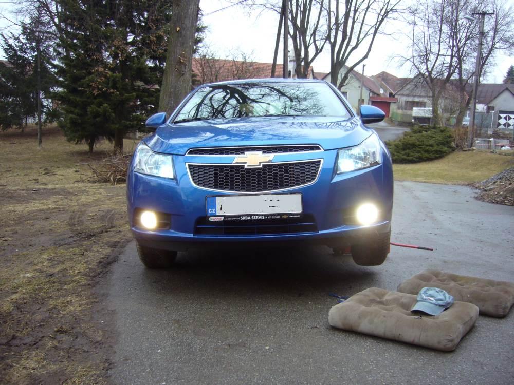

CHACHÁÁÁÁÁÁ výměna H8 za H11 proběhla úspěšně. stačí na h11ce ubrousit pilníčkem pravý roh na hornim plíšku a padne tam jak ulitá. svítí to o hodně víc a je to bělejší
světlo. na té fotce to moc poznat neni.

Ten Cruze vypadá jak kdyby letěl, nevšiml jsem si toho zvedáku :lol: ty lišty jsou moc hezký -i a ty tvoje žárovky mě oslnili přes lcd :lol:

od Franta P.
Díky. Levá u řidiče H11 55W Osram Night Breaker Plus a pravá klasik H8 35W. zítra koupim druhou aby to bylo komplet.

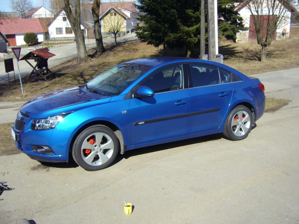

od Franta P.
Je jaro. je třeba přezout a následně s tím hodit brzdy do červena. jinak v mlhovkách komplet osazeny H11 osram NB

od honza72
Jsem zvědav, co na to plastová mlhovka a hlavně plastová parabola.... +20W tepla -P

od Franta P.
v hlavních světlech máš také plastové paraboly.

od milosh
Franto a ja myslel ze uz jsi s tuzingem skoncil u nexie, jak vidim tak ne :D
Ale jeste ze jsi to nedal do zluty :shock:
Cerveny brzdy jen na zavodak, stribrna klasika je nejlepsi -i

od Franta P.
A jéje kdo se nám to ozval. :D Neboj už jen rámečky mlhovek s chrom koužkem, WTCC křídlo a končim. stříbrná se mi nelíbí.
