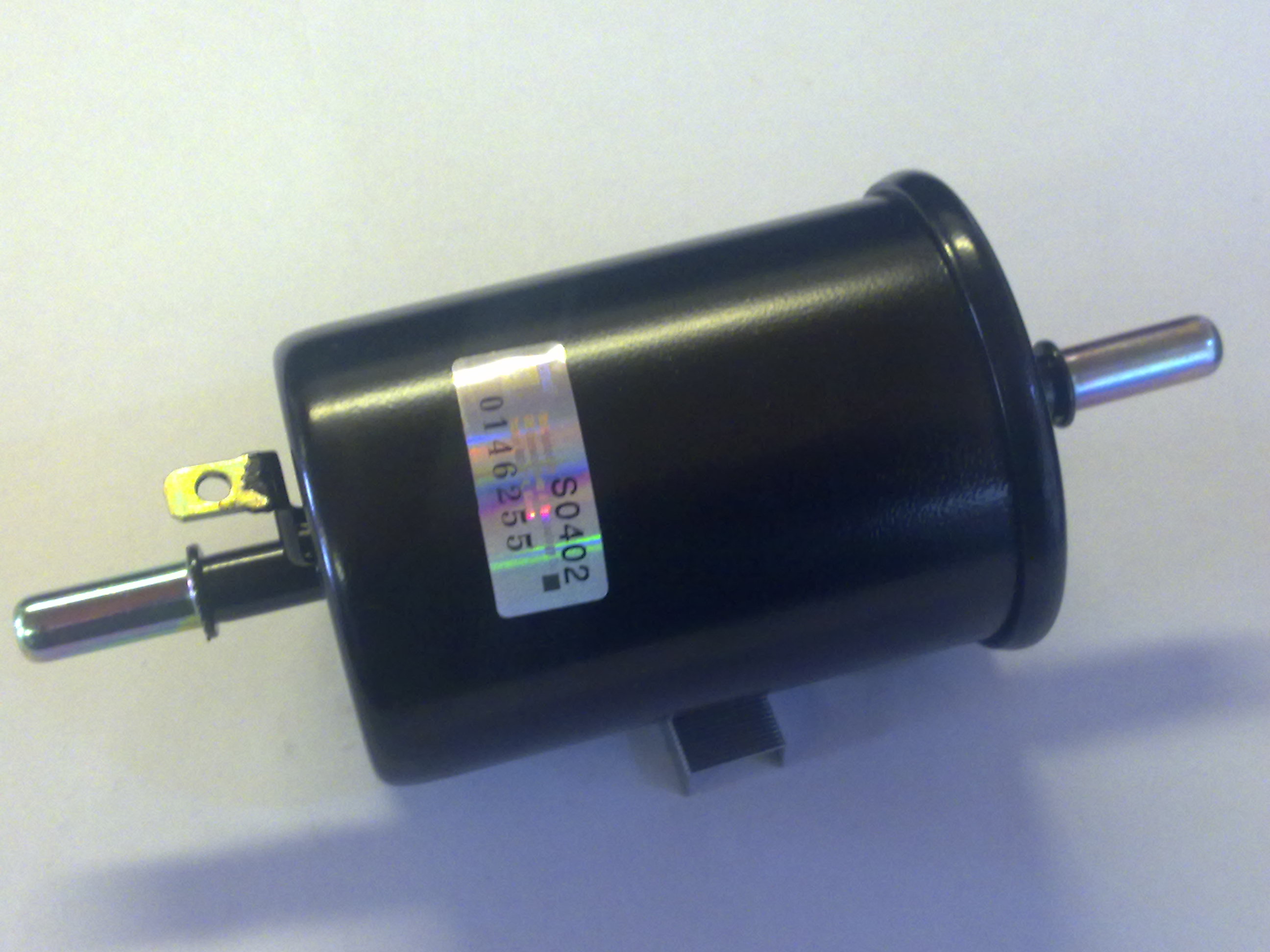

Jsem laik, takže se zeptám tu odborníků, ještě by mě zajímalo naco či co je tato plastová krabička :roll:
záhada vyriešená.
Ta plastová krabyca Je uhlýkoví filter na zachytávanie výparov z palivového nádrža . Zachytáva a kondezuje výpari,a potom spätne taha naspäť do motora. Životnosť 250tisic km.
Re: Náter spodku a dutín
Lomngi tak jsem to říkal dobře že to je filtr k benzínu ;-) vau kde jsi to pozjistil po takové době :?: :?: :?:
mal si pravdu že má to niečo spoločné s benzínom, ale palivový filter to nie je. palivový filter je za tým púribevnený ku karoserie.
a palivový filter takto vyzerá a carmgaxe .stoji 5,32 eur.
(429 KiB) Staženo 162 x
jo jasný toho jsem si vědom ale tipoval jsem že to bude něco s benzínem :-)
