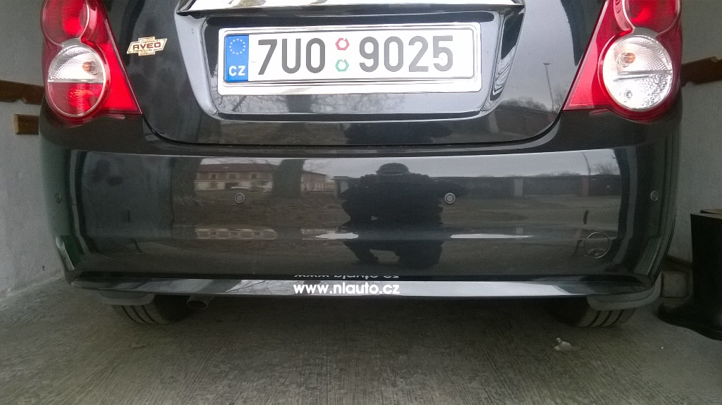

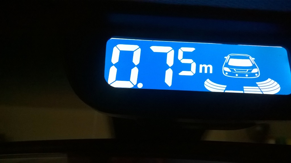

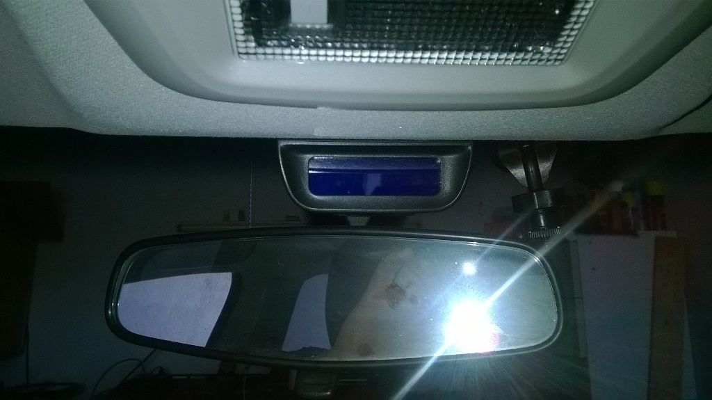

Ahoj tak přidám svoje zkušenosti s couvacími senzory. Musím potvrdit to co tu již bylo zmíněno že New Aveo má zvýšenou záď a ačkoli jezdím s autobusem tak opravdu se s aveem špatně couvá. Pořídil jsem si Parkovací asistent Steelmate PTS400L5 a nelituji. Jelikož má aveo modré podsvícení budíků tak tady je podobný světelný displey který se nalepí nad zrcátko a krásně to nejen ukazuje ale i anglicky doprovází. I když jsem chodil do školy s Matem a Patem tak jsem to zvládnul za jeden den a jediné co jsem sundal bylo pravé zadní světlo kvůli zapojení elektriky od zpátečky jinak nic. Vrtačka byla jen na navrtání děr senzorů / je přiložena frézka / a díra na kabely do kufru u rezervy. Pak už jen trochu válení po zemi nějaký silikon nejlépe černý izolačka a padla. Foto dodám co nejdříve ale jen jak svítí displey a jak je nalepen u zrcátka.

Jak jsem slíbil tak konám alespoň to nejdůležitější.

pekná práca :PP: -i

Vypadá to velice pěkně -i Ale osobně za tu cenu bych už šel do bezdrátové zadní kamery :PP:
Re: Návod na montáž cúvacích senzorov.
super práca.. ešte k tomu kameru a je to dokonalé!!!! ale aj takto je to bezpečnejšie ako bez toho..
gratulujem k výberu :PP: :PP: :PP:
