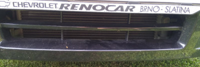

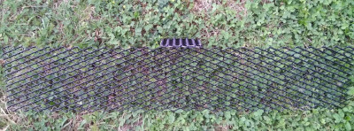

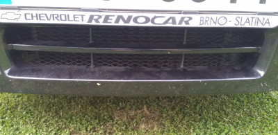

Tak jsem dnes namontoval taky mřížku na ochranu chladiče.
Nahoře přichycen šroubkem, co tam byl, jinak stahovací pásky.
- Před
- Mřížka
- Po
