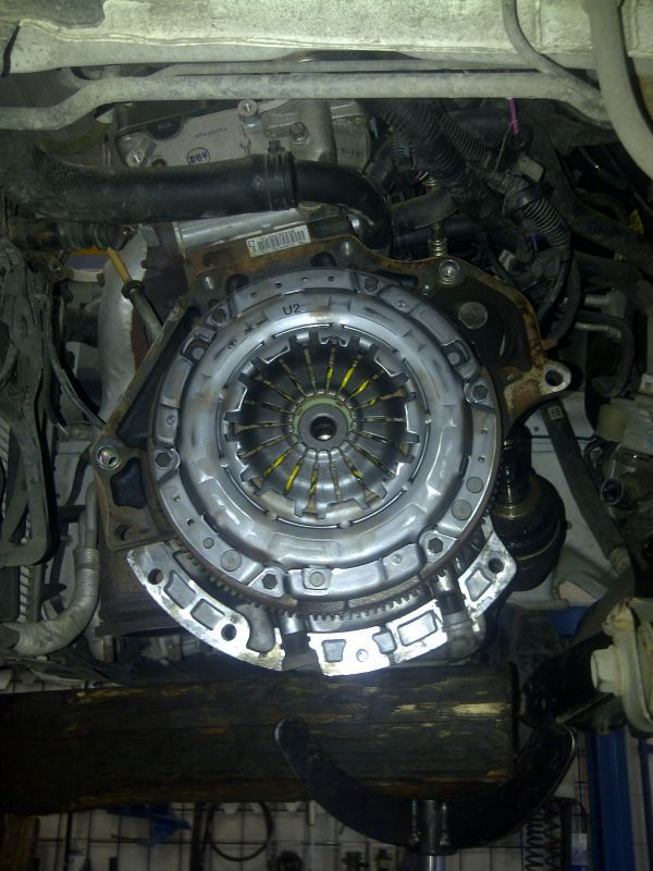

pokracovanie

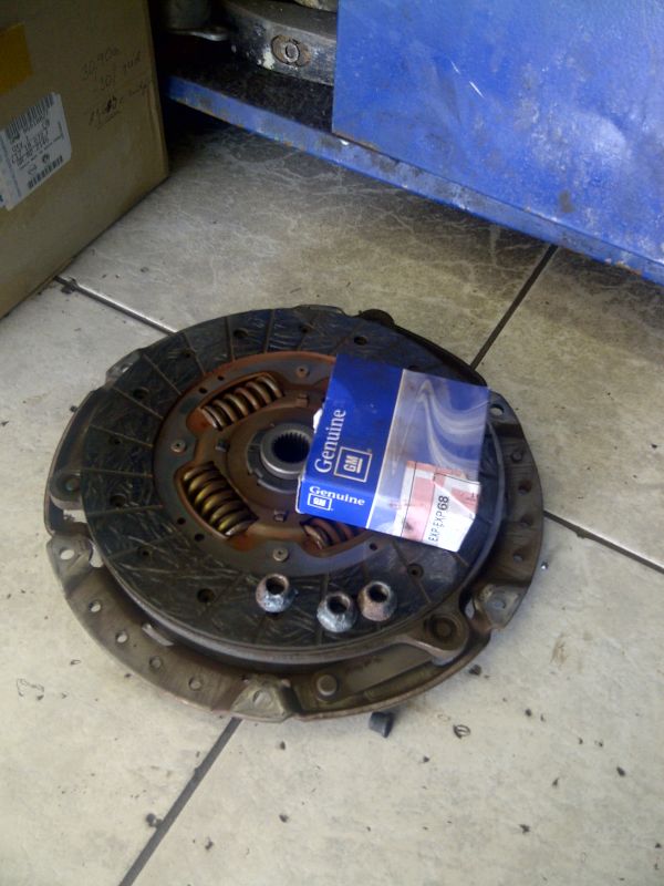

Jak to šlo sundat, protože jak se dívám na ty okousané matice tak asi nic moc, že? :PP:

Z môjho pohladu pohoda, ja som sa len pozeral. :D
Mechanik si zapracoval. Pol auta rozobrat koli lozisku da dost zabrat.
Ale nic co by v MGM Internacional nezvladli.
Jedine co musel nahriat boli sroby co drzia vyfuk s katalyzátorom, to nechcelo povolit ani zasvet.

Mam najazdenych 65 000 km. Uz minuly rok sa mi zdalo, ze pri stlaceni spojky to trosku susti. Tento rok to bolo hlucnejissie.
Diely.
kryt spojky 66,08 €
lamela spojky 72,36 €
lozisko 67,66 €
prevodovy olej 1l 16,80 € (nesiel tam cely zvysok mam v kufri)
rezijny material a matice 5,19 €
cistic 6 €
praca 6 h 149,98 €
Ceny su s DPH po zlave 33% na diely spojky
